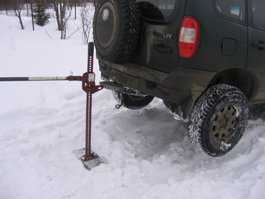

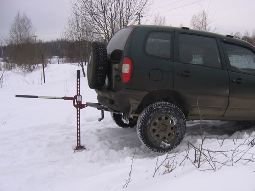

Первый раз испробовали Фарм-Джек в бою. Сзади была приспособа что бы поднимать за фаркоп. И что бы поднимать за колеса.
Левая часть машины ушла в жижу, вообщем забуравилась, и наклонилась. Начали поднимать за фаркоп, правое колесо вывесилось, левое в жиже затянуто, и не вытягивается. Потом приспособу для поднятия за колесо джеком, подцепили за левую проушину, уперев джек в запаску, начали поднимать, и ура! колесо поднялось, подложили веток.

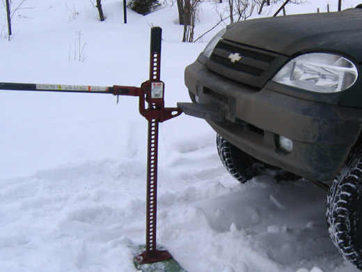

С передним колесом - приспособой в грязи ни как не поднять, просто не реально даже подставить его. В итоге пару срубленных деревьев, и рычагом подняли за колесо (на колесо была одета присопосба для поднятия джеком, подпихнув под неё торец ствола, рычагом подняли колесо), подложили веточек, все, нормуль
Из за грязи джек клинило - промывали водой.
ЗЫ: проезжали брод, воды было примерно по середину передних фар, аж волна по капоту шла, думали все, приехали, ан нет, движек даже не глюканул.

В связи с не очнь удачным подъемм за фаркоп, чего думаете, если к балке фаркопа приварить "уши" позволяющие ставить/снимать трубы за которые можно будет джечить. Выдержит балка фаркопа?
Конечно выдержит. Я давно этим пользуюсь.
Сваренные уши для навески лебедки спереди и сзади, использую также для подъема Хайджеком.
Это очень удобно. Кронштейн и крепление фаркопа уверенно выдерживает как лебежение, так и подъём Хайджеком.

Хочется от балки фаркопа сделать "боковые уши", чтобы края машины можно было поднимать
Понятно теперь :smile_nod:
Дело хозяйское конечно, но мне кажется, что с боку машины за колеса сподручнее.
На меньшую высоту приходиться хайджечится, не нужно выбирать ход подвески.
А под пяту хайджека нуна доску подкладывать, все тогда красиво получается.
Или кардинально нуна силовик на зад ставить :smile_cool:

Ну и эта в доролнение :smile_bigsmile: Вообщем главное приварить, а так штатный фаркоп(т.е. фабричный), т.е. его балка выдержит нагрузки. В идее то что на фото, все ничего, но для джека должны быть прорези, чтобы не выскальзывал, наверно : Возможно летом чего нибудь приварю, фото выложу :smile_nod:
