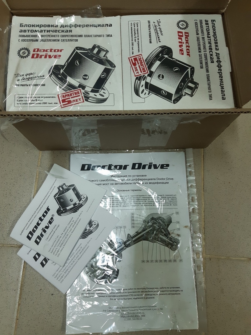

@senin , Спасибо за "наводку" на ДД Поставил на зад, обкатываю, потом в передний.
20210227_160115.jpg [ 349.68 КБ | Просмотров: 474 ]
20210228_125844.jpg [ 496.07 КБ | Просмотров: 474 ]
Поздравляю с покупкой ! Ставили сами или в сервисе ? Отпишитесь потом, как впечатления. Я пока жду тепла, регулировал сам, зазор в паре около 0.1, преднатяг около 0.2.

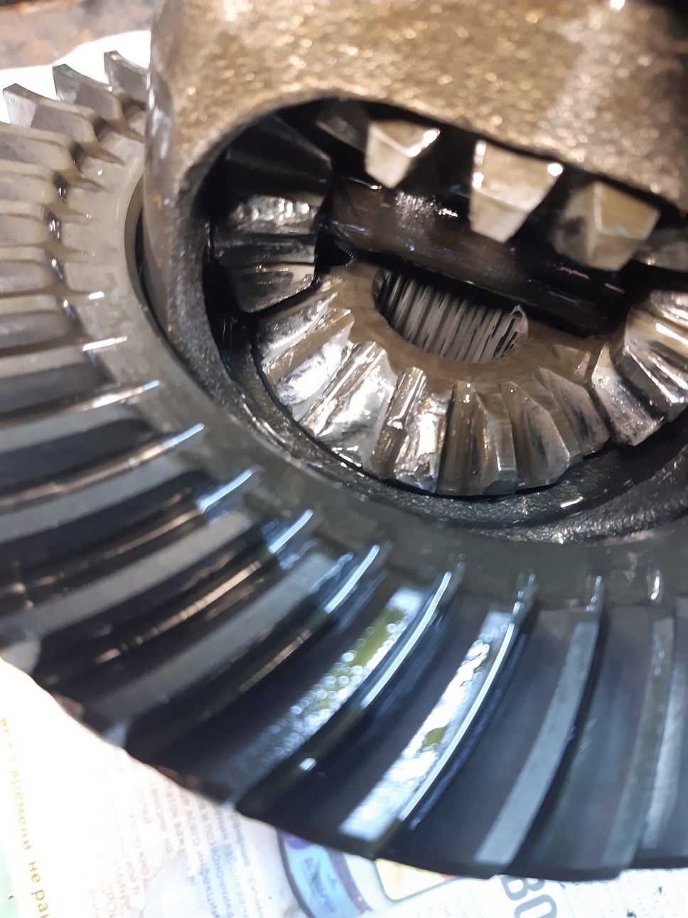

Спасибо. менял сам, пара родная. Перед разбором совал полоску газеты,её частично резало, ощутимый зазор был. Так и выставил как было, плюс советы в инструкции. По звуку и управлению пока разницы не заметил
Смена вынужденная, так как покрошил сателлиты.
20210217_171848.jpg [ 393.29 КБ | Просмотров: 458 ]
А я ещё пары решил заодно поменять на 4.1, всё уже готово, осталось только заменить редуктора. Газету пробовал пропускать, тоже надрезает краем зуба. Но у меня есть индикатор стрелочный, по нему регулировал зазор. Получилось 0,1 +/- 1 сотка.
