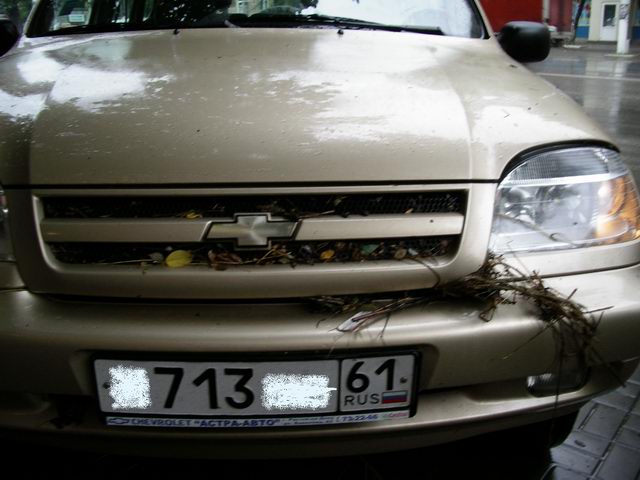

MitrAlex, Я и не полагаю. Я даже знаю, что машинка так не поедет. потому как однажды преодолевал лужу, глубина которой была чуть ниже капота. Так вот машина ехала с такой натугой... Так это по асфальту. А, в грязи точно бы встала. Фотки прилагаю.
http://www.chevy-niva.ru/album_pic.php?pic_id=7337
http://www.chevy-niva.ru/album_pic.php?pic_id=7338
www.chevy-niva.ru/album_pic.php?pic_id=7339

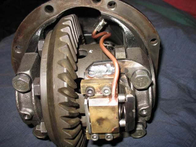

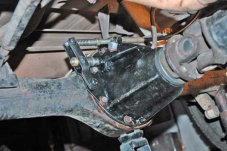

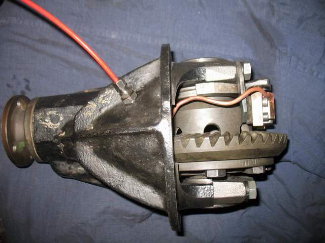

Серый_, я занимаюсь вопросами возможности продажи принудительных блокировок с пневмо или с вакуумным приводом от разных производителей. Может появится и с механическим приводом.
Как закачать картинки не знаю, поэтому даю электр. адреса:
http://www.chevy-niva.ru/album_pic.php?pic_id=13533
http://www.chevy-niva.ru/album_pic.php?pic_id=13532
http://www.chevy-niva.ru/album_pic.php?pic_id=13531
http://tst-transmission.ru/
