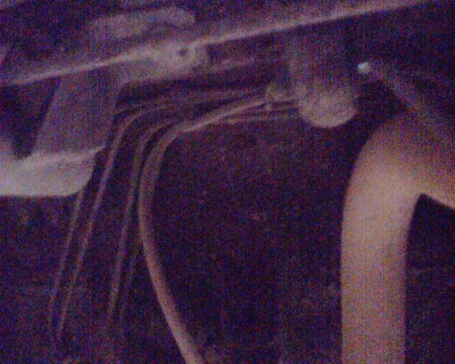

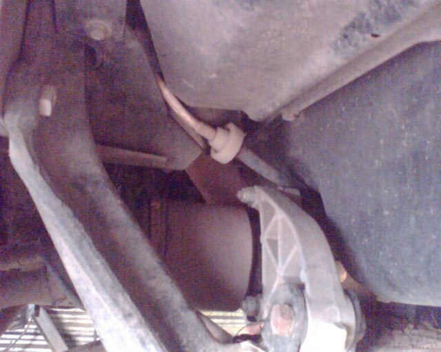

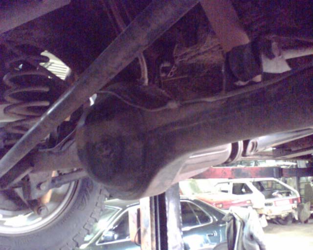

сегодня ставили "шерифа" вместо предыдущей дилеровской бестолковки, поэтому авто загнали на подъемник, соответственно, была возможность пощелкать на телефон (как и просили) что видно от сапунов из переднего и заднего мостов, видимость не очень, но смысел понятен, думаю, как показало 1,5 месячное катание в т.ч. и по говнам, держится все вроде нормально
в заднем мосту
далее в направлении под багажник
потом уходят в багажник в одну из отверстий, фотка не получилась - темно, а в телефоне вспышки не было
и в переднем мосту
вот типа такие фоты
p.s. вот только обнаружилась течь из-под сссальника коленвала при установке "шерифа" :-(
