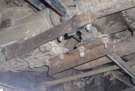

Уже не раз писал : http://www.chevy-niva.ru/album_pic.php?pic_id=12885 Лучшее решение проблемы: испытанно-проверенно на 100% :

....и проблема с крыхами, насколько я понимаю, есту у авто выпуска где-то до середины-конца 2004 г. Потом пошли крыхи нового образца : ребра жесткости реально в два раза мощнее :
родные ребра жесткости с крышки сточены?
нет- их не надо стачивать . Уголок становится четко под два болта на корпусе редуктора и под два болта хомута стабилизатора. Проверенно: я сломал свою крышку на полпути ТУДА (на покатушках). По оканчанию покатушек в городе еще проездил где-то недели 3-4 по асфальту и вне :
