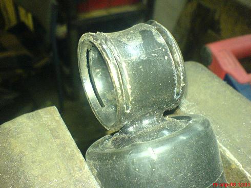

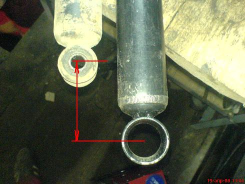

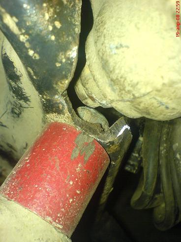

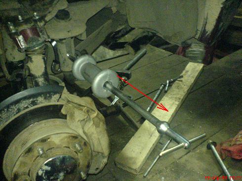

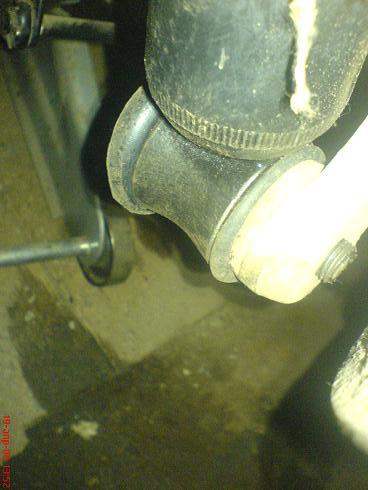

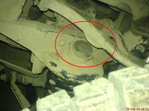

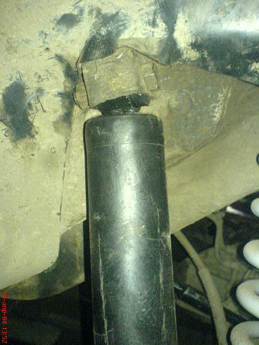

В прошедшую субботу имело место быть продолжение эпопеи с внесением ранее озвученных изменений и дополнений. Прежде всего заменили задние амортизаторы на газелевские, имеющие больший ход по сравнению со штатными.
Т.к. без доработок аммо от Газели в ШНиву не встают…

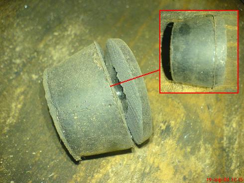

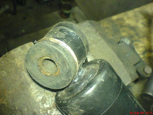

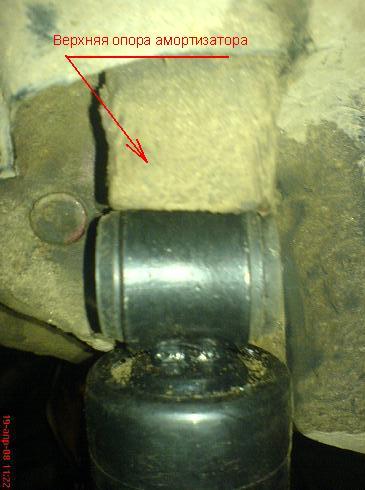

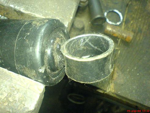

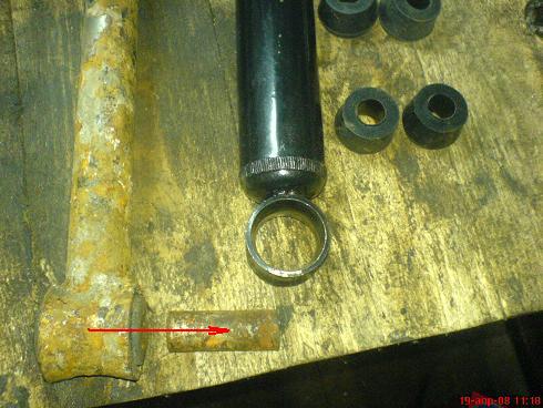

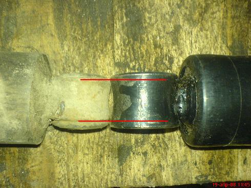

… пришлось заняться их доработкой:

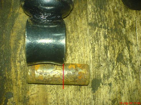

Нижнее «ухо» амортизатора и резиновые втулки для него не подрезались.

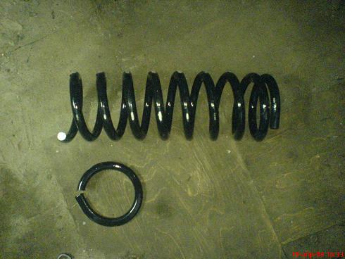

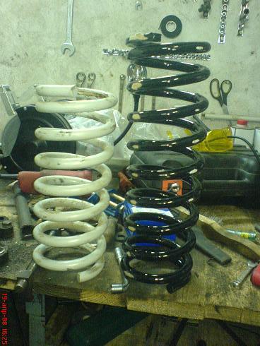

Вместо штатной (слева) было решено установить Волговскую (справа) пружину.
Из доработок – удаление одного витка.

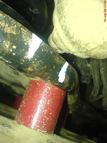

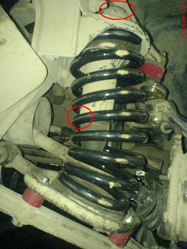

Пружина устанавливается стороной с обрезанным витком кверху. Уже после установки обратили внимание, что при крайнем ходе подвески за внутреннюю часть пружины задевает внутренний отбойник. Плюс – малое расстояние (при установленном колесе и нагруженной подвеске) между верхним отбойником и верхним рычагом. Пришлось всё разбирать и…

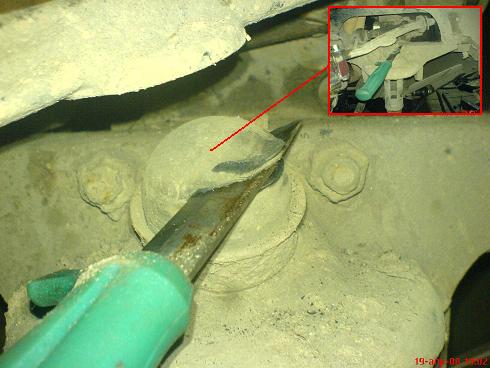

…решать проблемы следующими способами:
Ну и, разумеется, стандартная доработка нижних чашек:
Что в итоге: задняя подвеска получила требуемый ход, стуки при движении пропали. Пропали и задевания со стороны передней подвески, но после выполнения «сход-развала» вновь вернулось задевание резиной за внутреннюю часть подкрылка при крайних поворотах рулевого колеса : . (Вылет дисков – 35). Плюс ко всему - надо "резать" Панара.
Теперь будем бороться с этим. Пути просчитываются. :

Mot, а смысл замены пружин на волговские? Чем шатные не устроили?

Изначально под заднюю пружину была установлена увеличенная, взамен штатной, проставка. В итоге передняя часть смотрелась непропорционально низко по отношению к задней. Кроме того была надежда, что пропадёт задевание за подкрылок при полностью "выкрученных" колёсах. К сожалению, после сход-развала всё вернулось на круги своя. Но до него - казалось, что получилось. :

[Из доработок – удаление одного витка.
Я сделал тоже что и ты. Только устанавливать надо отрезанным витком вниз, так чтобы отрез был наружу (т.е. к колесу), тогда последний виток будет выгибать пружину в нужнуюю сторону. у тебя прямо на картинке видно что отрез вниз просится. и еще можно уменьшить внутреннюю проставку на передней части нижнего рычага или(и) увеличить внешнюю, что развернет чашку и еще дополнительно вывернет пружину в нужнуу сторону. добавлял примерно 15 мм на внешний болт примерно 15 мм. на внутренний вообще на стал ставить.

Vladimir2123, интересная мысль. Надо попытаться.
