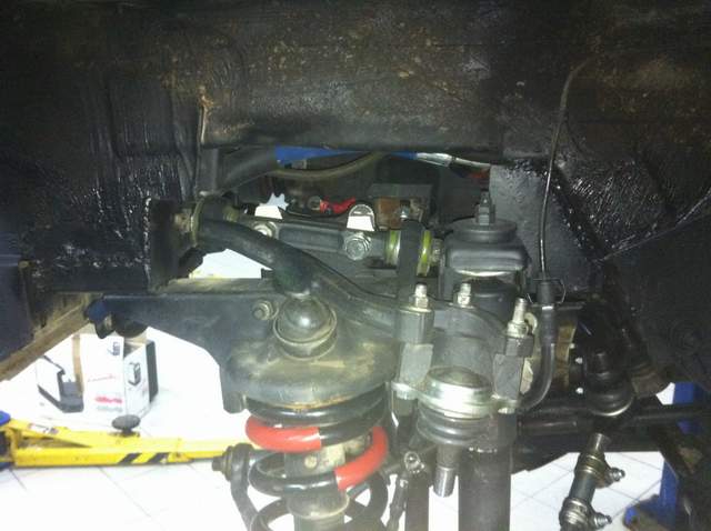

Впринцепи всё продумали чтоб впихнуть 32 или 33.
отодвигать переднюю балку на 4см как у makarovа. Попробуем с минимальными резками кузова.
Лифт между балкой 6-8 см будем по месту решать.
Рулевые тяги, сошку как у makarovа периваривать удлинять на 4см и опустить один край на сошке на сколько пока незнаю ещё.
Вместо пружин пневмобалоны всё в проекте. Будет четырёх контурная система, а также переключаться в двух и одна контурную систему для лутшего вывешивания на бездорожье.
Машина будет типа такого плана.
Двигатель как крепить будете, чисто интересен ваш вариант?
С пневмо вместо пружин.. Не верю..
1,9 суперфеншуй, РК 3,15 синхро, крест от КПП, белкарды "-04", ГП 4,78, ЗМ из норм. стали с п/о 24шл с двухрядниками и валрейсом/ПБД, СРПМ с ПБД и правильными "палками" приводов, 33" БФГ. Ну и мелочи типа ВУ от ФАМ-1, ивеками и ступицами мвн и т.д.
Ага, дерзай, только будешь на автовозе машину возить, и на каждой кочке рулём ловить. Нельзя просто так взять и отодвинуть балку, также как и отодвинуть задний мост. Геометрия рулевого наверно не с потолка взята, как думаешь? Почитай Раймпеля, большинство глупых идей отпадёт. :

Сообщение Добавлено: 26 мар 2011, 23:49
  •  97
  •  17 мар 2009, 11:08
  •  Северодонецк
Нивер, Крепления двигателя непроблема периварить
ВОТ

fanngorn, Та ладно тебе. Нет нечего не возможного. В Топ Гире когда они ездили на северный полюс.
Там машины были подготовлены и передняя подвеска была смешена в перёд.
Сообщение Добавлено: 27 мар 2011, 00:28
    170
  •  814
  •  26 окт 2004, 15:28
На машине которая на фото вряд ли по асфальту каждый день ездят... А по глубокому снегу всё фиолетово. К тому же я не исключаю что там изменена трепеция под увеличившуюся базу.
ВОТ
И сколько пневмобалоны в такой раскаряке ходят?
