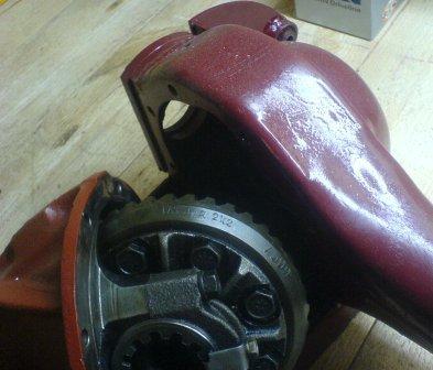

как правильно выщитать передаточное число на снятом редукторе???????

bulan,
Или посмотреть по маркировке - там указано через дробь на ведомой, или поделить кол-во зубьев на ведомой(бублик) шестерне на кол-во зубьев на ведущей(марковка).
а на уже установленных в редуктор гп можно прочитать маркировку 43/10?
[/quote]
та запрасто :
Изображение[/quote]
Тема кстать сдесь,
http://www.chevy-niva.ru/viewtopic.php? ... &start=680 но с подачи одного тугодума по кличке longer была удачно засрана :
