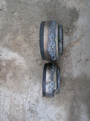

* * * AS * * *, ВОТ ССЫЛКА НА МОЙ ЛИФТ, один каяб стоит 2 тыс.р. газовый, весь комплект 8 получается, х.з. по приводам, но на полном вывороте хрустеть перестало что то, пыльники тож смотрел в вск, нормальные

а переходники под шаровые сам делал или покупал?

Всем кто собираеться делать резинолифт очень важно сделать выше железную чашку. Так чтоб только мм3 из нее торчала резинка .
Иначе резинку нах выдавит и машина займет первоночальное состояние или еще хуже будет. А так всё будет жить долго и ничего не выдавит :
Еще очень важный момент, резинку надо найти максимальной жесткости. Я такую нашол, даже пальцами фиг сожмёшь. А когда ездил по магазинам и выбирал то наверно было видов 6 жесткости из за разных изготовителей.

точил все у токаря, в смысле заготовки, а отверстия и пропил делал сам

Pbl6A40k, я себе тож воткнул максимально жесткие, какаие нашел, и цельнолитые, прокатал ужо 2 тыки километров, попадались и прыжки, но пока ничего все держится, может от того что у меня пружины родные стоят
