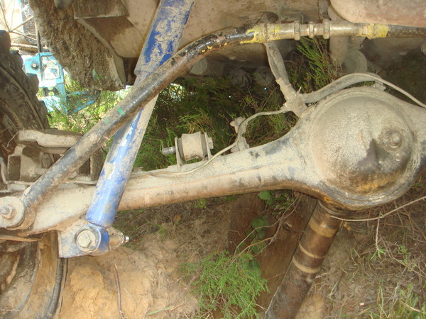

Так вот многоувожаемые одноклубники!КОЛХОЗНИК, вот из своего опыта стоения боевого УАЗа и эксплуатации! Гнутая панара:
Передняя панара и рулевой демпфер:
Общий вид:
C уважением ко всем, Влад.

Gargorot, тут вот тож гнутая :

Gargorot, и эта про УжАЗтик, мну так кажится (я не спец по уазам) что хода подвески у этой конструкции вероятно савсем не большие :

Во ,бл... , за что он ее так-то? И где все остальное?
