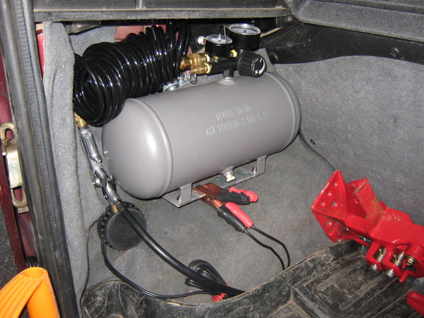

Товарищи, для беркута есть отличное место в багажнике.
Вот фото ресивера на 6л.
Компрессор беркут20 расположился прямо за ним, за обшивкой, в нише.
З.Ы. Кронштейны сделаны с помощью болгарки из соединительных уголков Изображение

а мне вот все интересно а ради чего лепить такие ресиверы?Какие цели преследуете?Я реально смог придумать только для пневмодудки,колеса даже 35 дуются беркутом 20 без всяких ресиверов .Для блока хватает ресивера что есть на фото вот с другого ракурса.Фильтр конечно необходим и даже на компрессоре стоящем в салоне вспомните сколько в нем пыли бывает

Скорость накачки + возможность бортировать бескамерку не убивая покрыху всякими взрывами :smile_bigsmile: Ну и Нивовские блоки рекомендуются производителем к использованию именно с ресивером. Если пофантазировать, то да, пневмодудка и различный пневмоинструмент, гайковерт, например.
З.Ы. Сам ресивера не имею :smile_bigsmile: Но подумываю...

Ухтыч, привод жесткого блока на ниву и блоки арб например на тоету одинаков по конструктиву,так что арбишный компрессор очень в тему и цена очень ниче.Качать бескамерку можно и без взрыва обычным беркутом 20 и стяжкой.
Для меня например вес авто важен нива и так как чугунная чушка а тут еще столько железа да и место для шмурдяка ресивер таких объемов тож занимает.Вобщем мое решительное имхо ресивер ненужен :smile_bigsmile:
