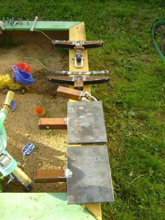

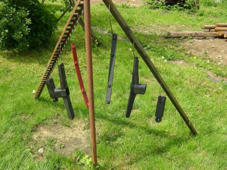

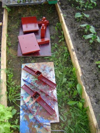

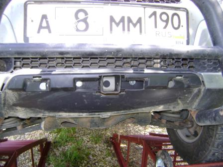

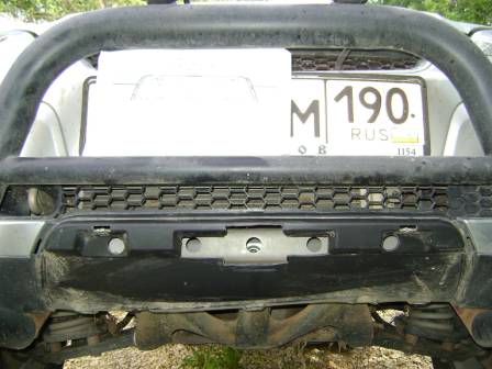

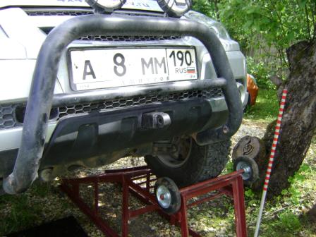

Дело...было...так:
сварено..., привезено домой...
грунт...
окрашено..., сохнет...
режем бампер (схемка была успешно скопирована с "магазинной пояснялочки":smile_wink:...
собственно ставим, не сложно...но удобно не очень...
ставим "заглушку" предворительно вырезав в ней отверстие под тяговую насадку...
как-то...так...
Конец!
Спасибо за внимание!

В таком варианте на моей машине лебедился и прямолинейно и в бок,джечился может быть раз десять без рычага в виде профиля вставленного в кронштейн,и с рычагом. С рычагом в виде профиля шансов уперется джеком в бампер или капот гораздо меньше,но сам кронштейн немного подогнулся. Надо либо точно расчитывать рычаг,либо делать доп усиление кронштейна.

Игорь привет! Эти фото твои? Скажи а тяги от кронштейна ты не переделывал? То есть они такие как есть с завода? Подскажи плиз а защиту типа Шериф эти тяги не помешают ставить? Спасибо
Сообщение Добавлено: 18 фев 2014, 09:22
  •  297
  •  14 сен 2012, 21:06
  •  Рязань
Фото моего автомобиля. Тяги удлиннены,так как была опущена балка. Защита к тому времени не стояла. Вначале была установлена от "Ф-Дизайна", та которая под этот кронштейн,но она крадет как минимум 2см просвета под балкой. Затем поставил стоковую,в которой были доработаны (увеличены) отверстия под растяжки от кронштейна. Думаю и "Шериф" если доработать,то можно поставить. Все в твоих руках.
