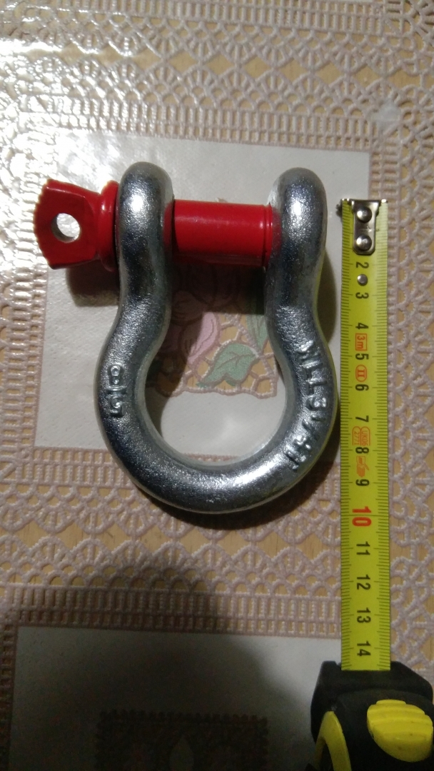

Купил через интернет магазин стропу буксировочную крюк-крюк 5 м., 6 т. Т-Плюс. Отдал с пересылкой 1600 р. Всё вроде хорошо, стропа качественная и при рывке должна тянуться, но вся проблема в том, что крюк толстый и не лезет в этот чёртов бампер ни спереди ни сзади ! Погоревал конечно, но, нужно искать выход из положения. Решил заказать небольшой шакл, как переходник. При поиске в интернет магазинах шакла выяснилась интересная деталь. Если покупать шакл в каком нибудь магазине для джиперов, то, к примеру трёхтонный , стоит 350-400 р. Но, если искать в магазинах такелажа, то этот же шакл называется уже скоба такелажная и стоит 150-180 р. ! :smile_bigsmile: Ещё один момент, на картинке не указаны размеры данного девайса. Короче заказал на 3-4 тонны две скобы такелажных по цене 150 р. шт, с пересылкой вышло 600 с чем то рублей. И вот опять засада ! Скобы опять же оказались великИ ! Не лезут в бампер, хоть плачь... :smile_sadsmile: Вот теперь не знаю что делать и куда мне их применить. Положил в багажник, пусть катаются, может когда и пригодятся. Заказал софт-шакл.
на 2 тонны лезут
