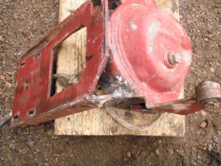

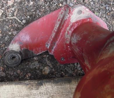

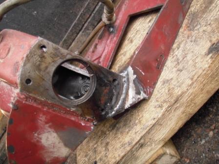

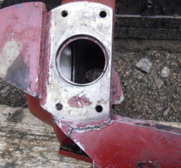

собстинно при подготовке к Киварину выяснились косячки :smile_cool:
Изображение трещина с левой стороны крепления яблока моста.
саленблоки в ушах тож ниачём....., бум кумекать чёта альтернативное.. но позже счас нет уже времяни нет..,
ну а трещину шварщик залатал..
Жень, над бы с учётом паломок совершенствовать конструкцию : ..

fanngorn, огромное спасибо за замену.Серьёзных нагрузок ещё не было.Всё нормально работает.КОЛХОЗНИК,у меня точно так же было.Заварили и больше не лопало.

КОЛХОЗНИК, дык конструкция уже давно изменена, также как и технология изготовления, alllexxx не даст соврать.
КОЛХОЗНИК, Серег, у меня уши были под сайленблоки родные, которые стояли в родных ушах. Так я не стал заморачиваться, расшарошил их под сайленблок переднего амма классического (ну и нам подходит). Потом запрессовал их туда с помощью тисков и все.....умрут вытащу и новые впихну!

Банкир, Лёха, дык оне и так там от амиков классических, вчерась купил пару.. :
fanngorn, очинь харашо, ещё раз развалится вышлю рекламацию :
КОЛХОЗНИК, я то у сарарчегов брал мост, они под родные (которые в родных ушах стоят) делают, пришлось расшарошить под сайоенблок от классических аммиков
