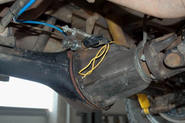

Уточнил я у одного из обладателей принудительных блокировок, сделанных тем же мастером, который изготавливает пневмоблокировки. Так вот, за год эксплуатации ни одной поломки, хотя он участвует в различных внедорожных соревнованиях, при том, что у него стоит первый вариант блокировки с тросовым приводом, который сейчас заменен на пневматический, в связи с большей надежностью и удобством последнего.
Вот ещё фото блокировки указанного производителя:
Кстати БЛОКИРОВКА С ТРОСОВЫМ ПРИВОДОМ, ТАКЖЕ КАК И ПНЕВМАТИЧЕСКАЯ ИМЕЕТ ДАТЧИК ВКЛЮЧЕНИЯ БЛОКИРОВКИ.
В СВЯЗИ С ТЕМ, ЧТО ТРОСОВЫЙ ПРИВОД ВЫНЕСЕН НАРУЖУ ОН ПОДВЕРГАЕТСЯ ОПАСНОСТИ БЫТЬ СНЕСЕНЫМ РАЗЛИЧНЫМИ КАМНЯМИ И Т.Д., МОЖЕТ ЗАЛИПНУТЬ ГРЯЗЬЮ, В СВЯЗИ С ЧЕМ ПРОИЗВОДИТЕЛЬ ОТКАЗАЛСЯ ОТ ЭТОГО ВАРИАНТА, ХОТЯ ЧЕЛОВЕК, КОТОРЫЙ ПОЛЬЗУЕТСЯ ИМ УЖЕ ГОД ОЧЕНЬ ДОВОЛЕН И НЕ ЗНАЕТ НИКАКИХ ПРОБЛЕМ.
Fanngorn, можешь не верить ни одному моему слову, я не обижусь : :
