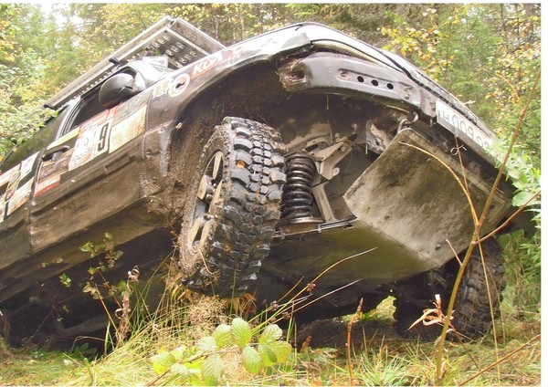

у мну на Шнивке-Бурке вот такая установлена, сам колхозил, сзади концы закнуты..
Знатная защита :smile_bigsmile: Из люминия? Лист какой толщины?

КАС, 0.6 рефлёный .хотелось бы о.8 но то что подвернулось с того и слепил.. с двух кусков.. в полевых условиях снимается на ура.. :!:

КОЛХОЗНИК, : Ты с толщиной не напутал!? 0,6 это ж почти фольга, да и вряд ли бывает рифлёной.. У меня 5мм д16 иногда даже гнётся..
Как заднюю часть крепил?

Нивер, я в сантиметрах , а не в миллиметрах мерил... : а так то да 6мм :
EAV, к лонжеронам, у мня лист в акурат шириной от лонжерона до лонжерона, когда был шериф.. то частенько пеньками, сучками и палками задевало трубки, как тормозные так и топливные...
