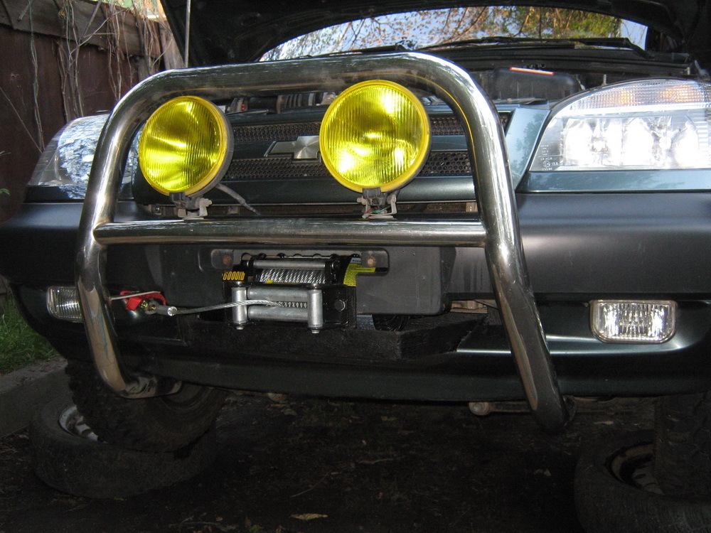

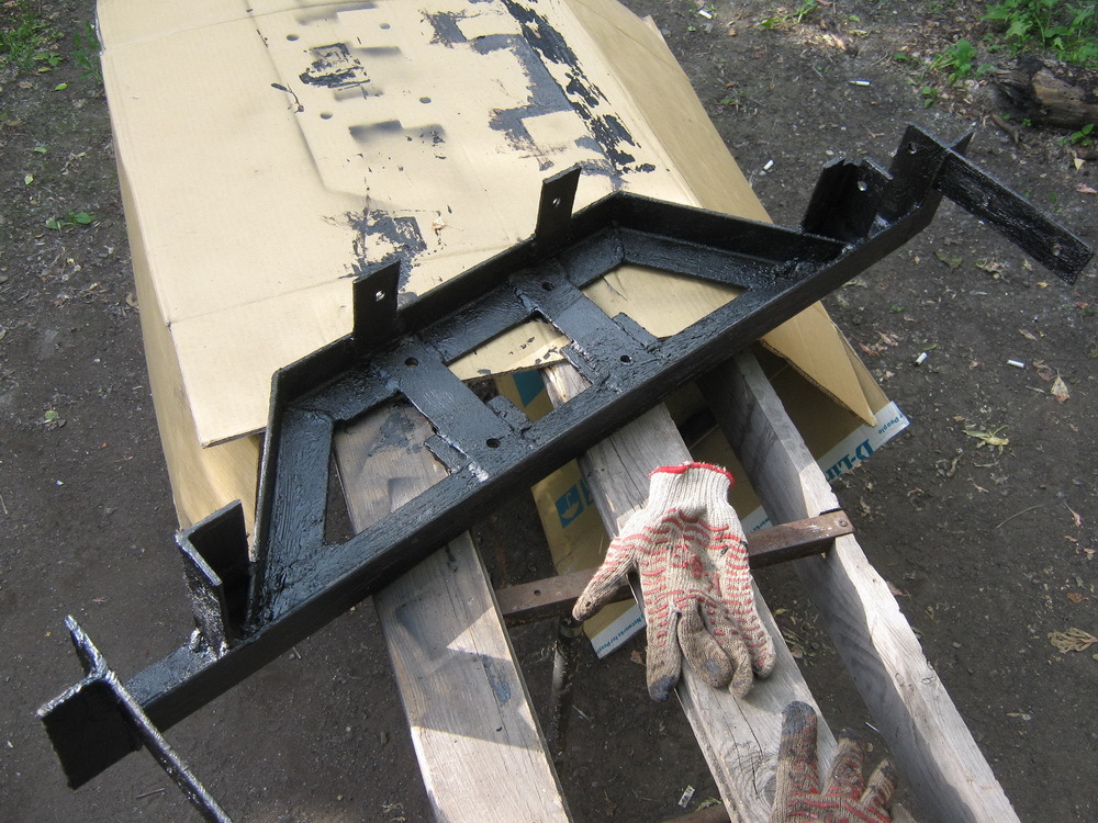

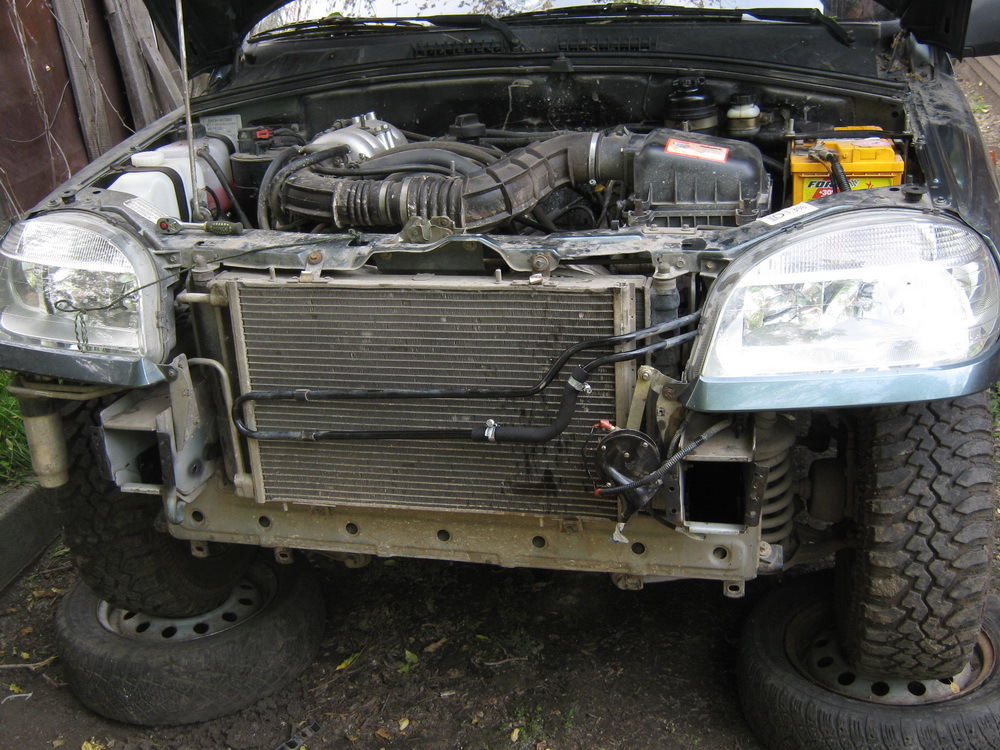

Т.к. делал только глядя на фото с этой темы, поделюсь своими, может кому пригодится. Делать не сложно. Узнав цену работы (20т) решил, что проще купить инструмент, сварочник, научиться и сделать самому. Что б освоить сварку, сделал багажник. Уголок - 50мм, вроде бы 5м брал, битумная мастика и болты с гайками, за все вышло около 1т.р. Очень не спеша за неделю управился.
Все размеры на глаз, по месту. Самый большой косяк - расположение отверстий, взял и просверлил, а нужно было подумать. Расположение получилось очень неудобным, к тому же просверлил нижний патрубок радиатора. Усилители лонжеронов - тот же 50й уголок, сваренный внахлест с сужением вглубь. Бампер резал пилой джигли, кривовато, но удобно, особенно подрезать не снимая бампер. Ручку свободной размотки отрезал, высверлил и вкрутил болт так, что его головка находится между бампером и решеткой радиатора. Переключается ключом на 13.
шаблоны

покраска
подрезал радиатор гура

месяц как стоит, даже не опробовал в бою( Вроде дожди пошли, шансы попользоваться растут.

а госномер то где?)) или лишний?)))

номер пару дней висел как дурак на стяжках, под лебеткой, а потом просверлил кенгурин и воткнул на мебельные болты.
