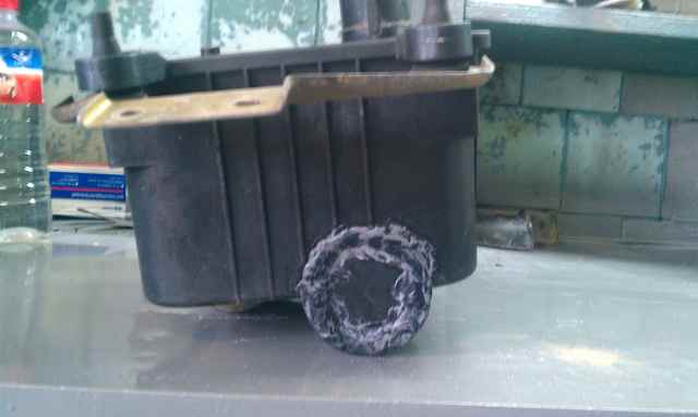

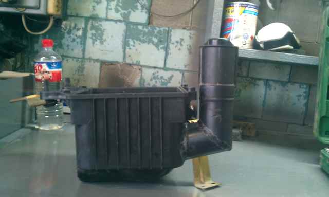

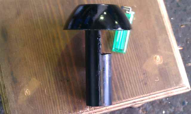

Проще не бывает:
берем родной воздухозаборник, режем, спаиваем, нахлобучиваем пластиковую чашку из хоз. магазина за 18 рублей + 3 самореза. Красим в цвет.

P.S. для тех, кто покупает оригинальные "дыхалки" у офф дилера за 5-6 тыс.руб: неужели вы думаете, что выведя ноздрю на уровень крыши, вы сможете долго ехать под водой на глубине 170 см???? Шнива реально едет по воде 100-130 см, но лишь до тех пор, пока есть воздушный мешок под капотом. Свою конструкцию я проверял по затопленным пойменным лугам: 100-150 метров длины, глубина по нижнюю кромку зеркал, скорость 3-10 км/ч, практически без волны. Отравления шнорхеля парами воды не замечал. Режим работы двигателя: 1 пониженная до отсечки всю дорогу.
Вообще то пары образуются лишь когда машина с горячими коллекторами входит в лужу и выходит из нее. Во время длительного "субмаринного" движения все конкретно остывает и не парит.

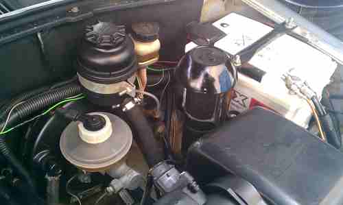

джон восьмеркин, а чё копьё не достал из штатной трубы (фото №1)?
А потому что на фото №3 это "копье" было модернизировано брызгозащитным куполом-грибком. Вырезал небольшой сектор для увеличения сечения и к торцу акустического глушителя приСаморезил грибок.
