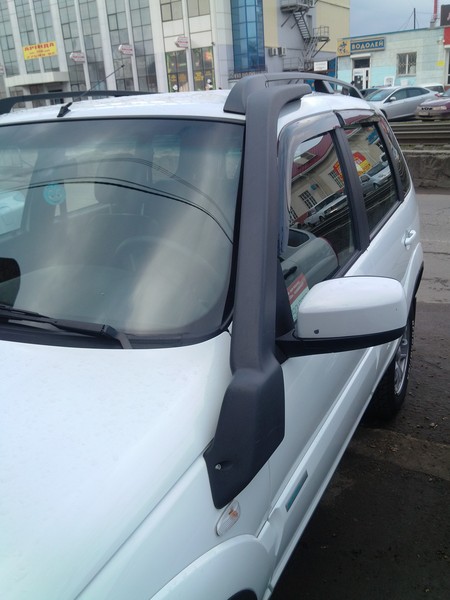

спасибо, сейчас бендикс после покатушки поченю и шнорком займусь, у тебя машина с абс, если да! Покажи фото как ты подключал. Без абс больше места под маневр. И еще не пойму что значит дырявить моторный отсек? Для чего и что именно, что-то я не пойму :smile_bigsmile:
У меня без АБС машина. Мне проще было. Но я спешил... Увы.
Ты бы лучше фото своей выложил бы. Проще другим тебе подсказать будет.

ок завтра выложу.

umrnet, уже поднимался вопрос, не помню где. в результате гофрой обходили.

вот так у меня

umrnet, нда.... ну кроме как поставить гофру, я даж не знаю чем те помочь... :?

чё видишь - блок АБС ему мешает...

почитал выше - понял, а то я уж думал дилер приколося :
по теме - родное отверстие в кастрюле глушить, сбоку прорезать дырку коронокой., сирену и проводную тряхомудию - убрать\перенести.
и как раз там труба должна влезить ду50.
