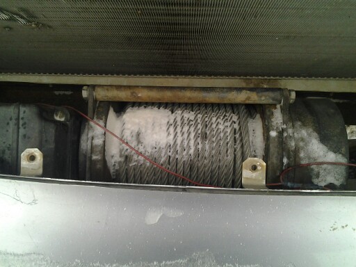

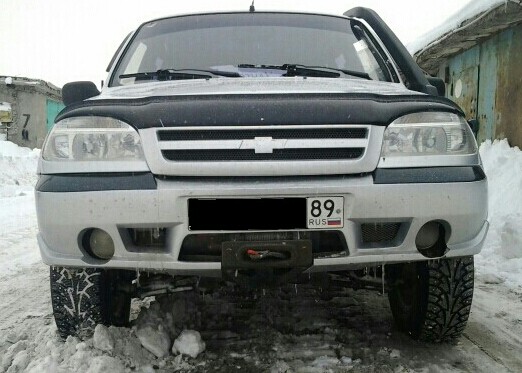

Сергей89, фото давай :smile_nod:
http://www.chevy-niva.ru/album_pic.php?pic_id=48974http://www.chevy-niva.ru/album_pic.php?pic_id=48973http://www.chevy-niva.ru/album_pic.php?pic_id=48972http://www.chevy-niva.ru/album_pic.php?pic_id=48971
сейчас РШН-2014г.в., гп 4.3, пневмо принудилово, српм, бк мультитроник с парктроником, экспедиционник т-сфера с люстрой, амы МПС, кулаки ивеко, мультируль тигуан, подрулевые авео, лифт,[url=www.drive2.ru/users/hanter89/]drive2[/url]

Сергей89,
а что за канистра со шлангом??? :
http://photo.qip.ru/users/kir.kirill/4151854/

Shevik писал(а):
Сергей89,
Тоже заинтересовало.

Похоже на выхлоп Вебасты.
совершенно верно :smile_bigsmile:, в лесу и на работе очень удобно. а у дома подогрев электрический в блоке стоит(1,2квт)

А посмотреть бы как стоит, фоток нет?

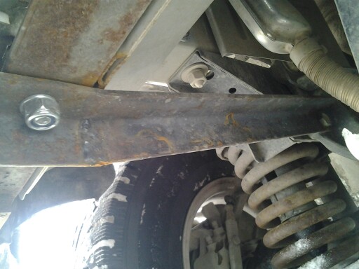

Shevik писал(а):
Spiridonich писал(а):
Shevik, ты имеешь в виду поперечину между лонжеронами? Че-то ссыкотно силовые элементы резать.
да ее родимую, я морду разобрал, когда мотор менял, имхо эта хренотень только радик и держит, если вместо нее вварить лебеду, то это и будет настоящий силовой элемент :
Я после дтп ее просто зубилом срубил и снизу профиль 40/60 на болты посадил и радиатор щас на нем стоит... Пока все нормально....
http://cs11277.vk.me/v11277719/f93/7-OzXuwIOpk.jpg
На прямую вставлять не буду иначе экраны порвет...
