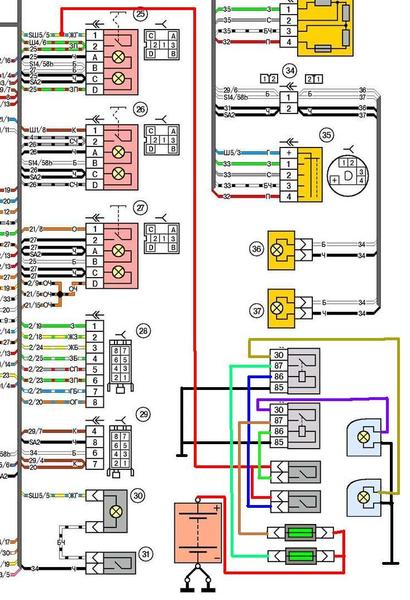

Yaroslaf писал(а):
Релюхи и предохранители под капотом, в районе бачка сцепления. ..... +управления катушками реле взял с выключателя обогрева стекла и зеркал, чтобы при выключении зажигания гасла люстра.
То есть питание паралельно питанию обогрева? Блин схемку кто нить дал бы что ль, а то я не силён в етом, но по схеме соображу. А то люстру смонтировал, да и тракт под капот я думаю не сложен, но вот к чему коннектить... :

Сообщение Добавлено: 25 мар 2008, 23:26
    680
  •  1705
  •  19 апр 2007, 13:57
  •  Самара, 63
Hun, Изображение
№ 25 - кнопка включения обогрева зеркал и заднего стекла. На желто-синем проводе "+" есть только когда включено зажигание. Предохранители и реле живут возле аккума.

Сообщение Добавлено: 26 мар 2008, 12:59
  •  51
  •  27 ноя 2007, 01:25
  •  Казань
Yaroslaf писал(а):
Гена справится, он сцуко крокодил сильный.
:smile_bigsmile: понял, спасибо.
Вот у меня как получилось... : прада не поключал, но думаю провод протащить через отверстие антены в районе зеркала заднего вида.
