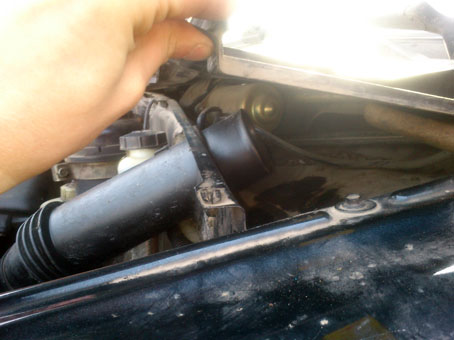

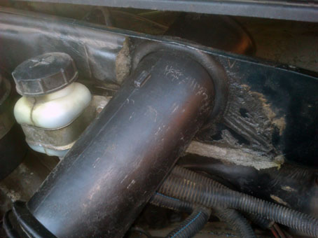

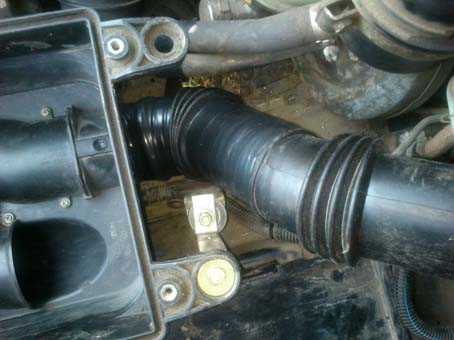

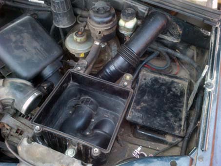

Сделал вчера и я подъем воздухозабрника.
Детали - два воздухозабра 21214 (по 50 руб.) и герметик.
Подрежь конец хобота на косой угол.

ZMei писал(а):
Не, если подрежу, площадь входа немного уменьшится. У меня крышка над моторчиками дворников, не знаю как правильно называется (короче, которую я на фото пальцами придерживаю), прижимает вход воздуховода, т.е. конец воздуховода сплющивается и принимает овальную форму. Площадь сечения входа воздухозабора при этом не меняется, и он при этом он максимально поднят вверх в этом пространстве.
Надеюсь, не очень коряво объяснил :smile_bigsmile:
Сообщение Добавлено: 15 апр 2013, 17:17
    390
  •  1308
  •   46
  •  20 дек 2007, 18:00
  •  Королев, Моск.обл.
Дополню.
Если под углом подрезать нижнюю часть, то сплющивание будет уже не по овальной форме, а в виде дольки.
Это чисто моя теория последствий подрезания. Проверять на практике не хочу, поскольку вернуть форму входного отверстия, в случае подтверждения моих догадок, уже не получится.
