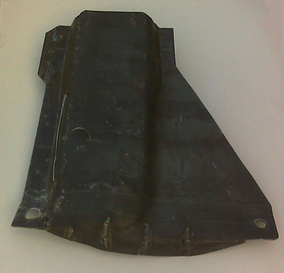

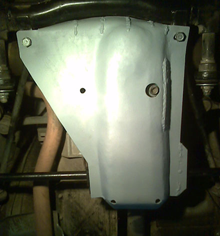

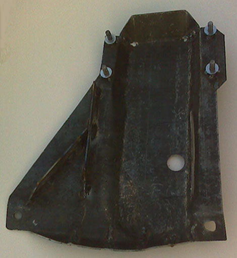

А для РПМ сварил из стального листа защиту. Прочный, из стали 4мм, клиренс не съедает, не цепляется и обслуживать авто не мешает :smile_bigsmile:

КАС, зачет,имхо,то,что доктор прописал.Фото с других ракурсов нет?Расскажи,будь добр,как изготавливал,буду себе подобную мастерить.
Сообщение Добавлено: 04 фев 2011, 13:46
    240
  •  1380
  • 67
  •  02 дек 2004, 16:17
  •  N 55 40' 32.412" ________E 37 40' 54.587"
Задумка была, сделать защиту прочную, чтоб защищала силуминовый корпус РПМ.
Чтобы была минимального размера -оставался доступ для обслуживания остальных агрегатов и не собирала на себе землю и мусор.
А главное, чтоб не скрадывала клиренс, не выступала ниже штатных точек передней подвески.
Сначала выгнул из стали 3-4мм. "ванночку" в размер РПМ. Где требовалось подварил для прочности. Приварил ребра жесткости.
По низу оставил отверстия для стока воды.
Спереди крепится на штатных болтах раскосин. Сзади закрепил аналогично нижней крышке РПМ.
Аналогично думаю сделать и защиту раздатки.
