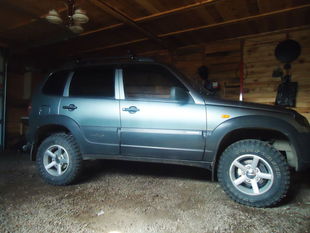

Вроде все работает нормально... Расстояния от ЦСК ровно 48.5 вкруговую, то есть на всех четырех колесах - удивительно, но факт. Прибавка впереди от моих бывших 45см составила 3.5 см, а от стока, который должен быть 46 (что лично мной проверено у дилера на новой РШН) получается + 2.5, что изначально и требовалось. А вот по задку усиленная проставка дала + 2.5 см от моих бывших 46 и всего-лишь + 1.5 от стока. В принципе можно на зад безболезненно и без дополнительных переделок, подложить еще прокладку из транспортерной ленты 1 см толщиной... А можно и так оставить, по тому, что в принципе машинка заимела именно такой вид, который я хотел изначально. :smile_smile:
Вложение:
34.jpg [ 154.6 КБ | Просмотров: 773 ]

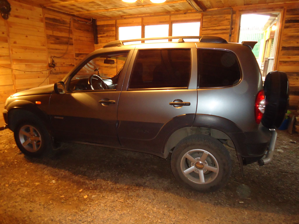

Добавлено спустя 9 минут 53 секунды:
А вот такой он был на "Баргузинах" прошлым летом... :smile_bigsmile:
