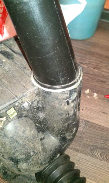

вечер добрый!

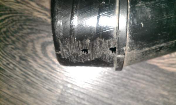

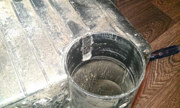

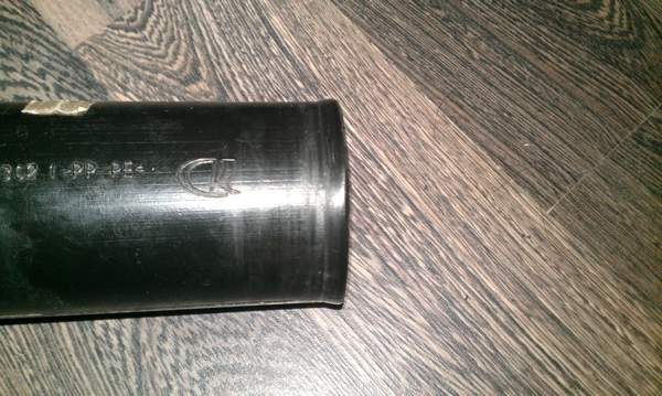

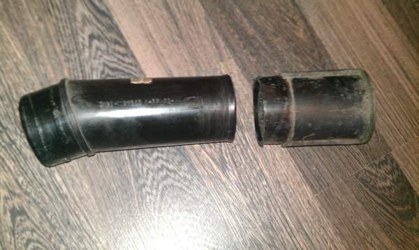

к субботней Понарошке готовлюсь! воды обещается много! подсмотрел идею здесь же!

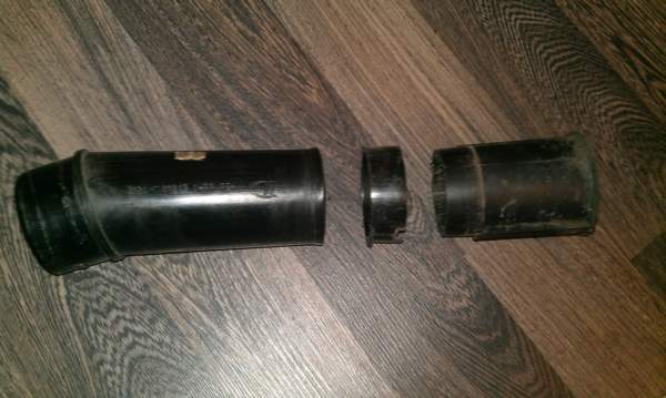

отпилил патрубок
позднее заметил что можно было просто отсоединить
получилось так
пыльник стойки ваз 2108 идеально подходит по диаметру
спилил выступ (лишку не много)
отпиленный выступ приклеил на термоклей в паз! для выравнивания поверхности
посадил патрубок в корпус на термоклей
в итоге
критикуйте!))))))
вопрос???? как поведет себя термоклей? герметично ли? на долго ли?
крепление уже продумал, фотоотчет выложу когда поставлю! естественно корпус разверну на 180*

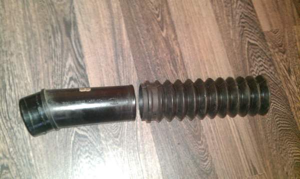

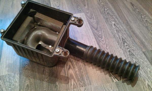

k@zn@4ei, гофры хватит тока до бачка сцепы, маловато ваащето. лучше оставь тока 5 см трубы и добавь угол воздуховодный от Шнивки. введи через заднюю стенку в отсек где механизм стеклоочистителей. Так надежней будет. И горячий воздух не будет засасывать.

очень важно мнение опытных людей, дабы успеть исправить косяки (ежели таковы имеются) и избежать возможные проблемы!

k@zn@4ei, отпиленным куском трубы соеденишь угол и свою гофру. Чуть выше есть фото, как я сделал.

shatun61, всё так! просто чтобы сверлить стенку нужно немного больше времени и более основательный подход! а это как альтернатива штатному варианту! вроде диаметр воздуховода родного больше мм на два три чем основание трубы!?

k@zn@4ei, перегородка выпиливается болгаркой за 15 мин, а разница в диаметрах не значительная + хомуты в помощь. Конец который возле дроселя садится к корпусу воздухана как раз и имеет гофру.

shatun61, да, пожалуй стоит заморочится... а как на счет этого клея? мало с ним знаком, просто под рукой оказался, а герметик забыл прикупить!

k@zn@4ei, нормально, конструкция статична, все будет нормально.

shatun61, спасибо!
