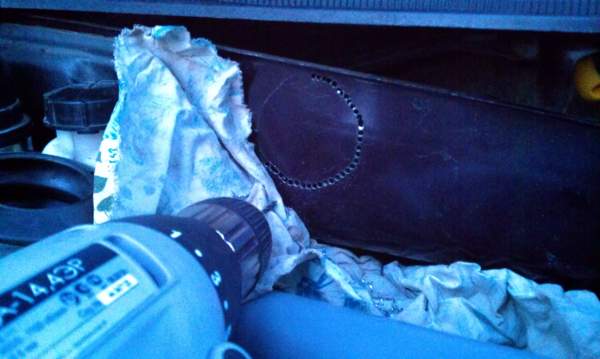

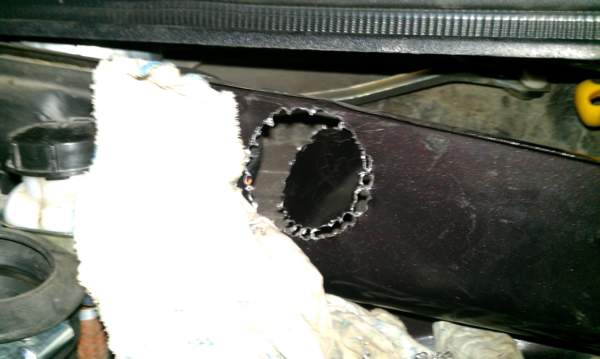

завершил процесс...
засверлил окружность
выковырил лишнее

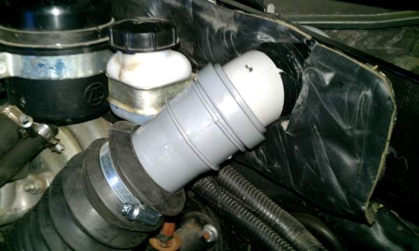

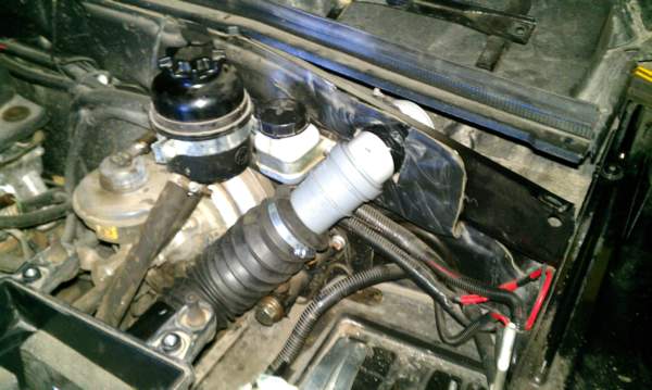

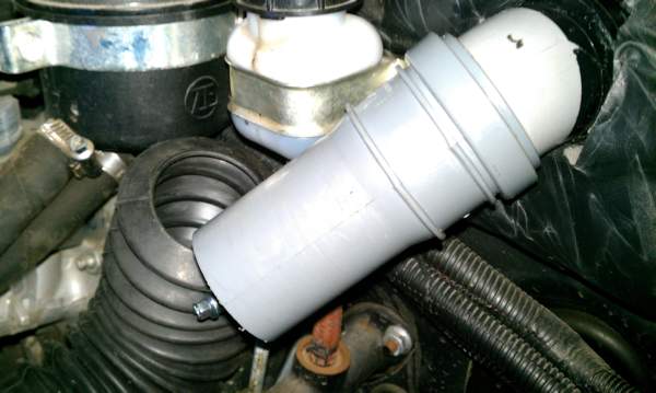

вставил отвод 45* нарастил немного и вставил в пыльник-гофру
получилось так

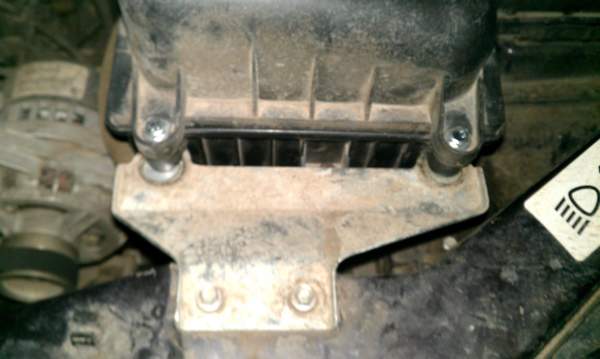

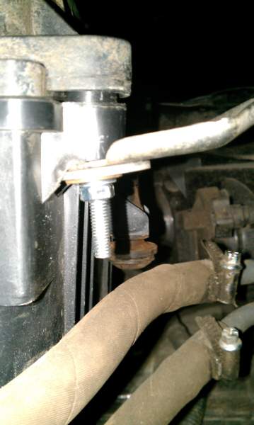

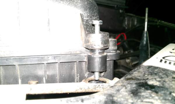

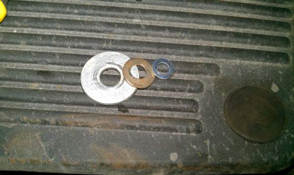

крепим корпус фильтра на длинные болты сквозь штатный кронштейн
посредством нескольких шайб
получилось так
вид с боку

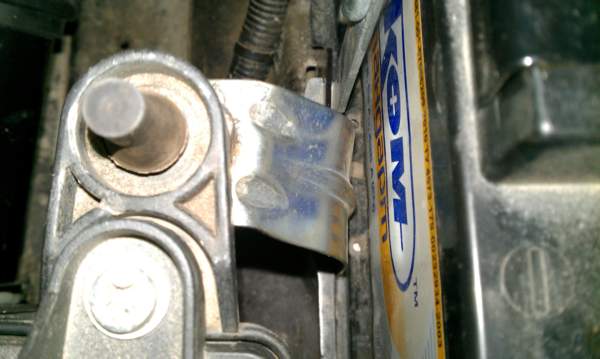

второй кронштейн откручиваем и вкладываем в поддон под АКБ, подгибаем по месту

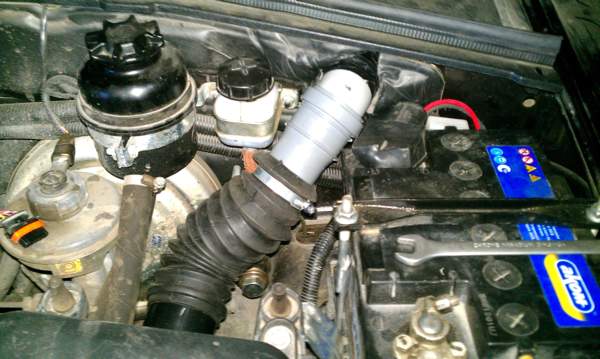

затягиваем хомуты и всё! результат!
затраты 79 руб пыльник стойки 2108
15 руб отвод
50 удлинитель, лучше использовать еще один отвод 45*, гофра меньше заламывается!
25 руб хомут (ступил взял один, нужно докупить)
25 руб длинные болты
итого 194 руб

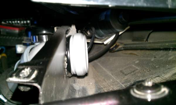

Итак, берем канализационный переходник 100-50, отпиливаем лишнее, и крепим в корпус фильтра:
Вот так он выгляди изнутри:
Ясное дело, что герметизация обеспечена полиуретановым герметиком
В старую входную дырку вставляем подходящего размера крышку, с какой-то банки.
Засамореживаем ее и опять в помощь нам идет полиуретановый герметик.
Винтики на всякий случай тоже замазываем:
А теперь самое интересное, ради чего это все:
Почему так?
Объясняю. Коробка фильтра подвижна. Она не жестко закреплена, кругом держиться на резинках, выходящий патрубок резиновый, входящий тоже должен иметь возможность колебания. Поэтому был одет кусок трубы 50мм. Он тоже сантехнический и отлично плотно одевается, и при этом можно подтянуть хомутом.
Вторая причина - это снизить количество поворотов в трубопроводе, что бы снизить сопротивление.
