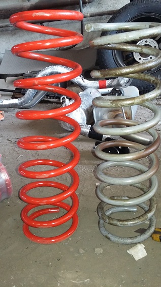

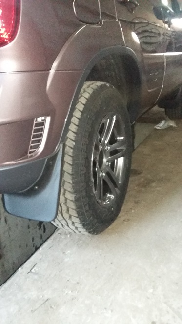

По совету бывалых, этого форума, я не стал подкладывать проставки под пружины, а поменял сразу стандартные новые пружины на пружины +3см и заодно резину на один размер выше (215/70/16) По итогу меня всё устроило на все 100, т.е. машина стала на 5см. выше от земли ( согласен, что ещё присядет на 1-2 см) , а главное моё авто не поменяло заводских параметров по управляемости, ничего не цепляется и действительная скорость соответствует спидометру в действительности.
А что это за пружины? По номеру накладной от ТК Энергия они не пробиваются :)
