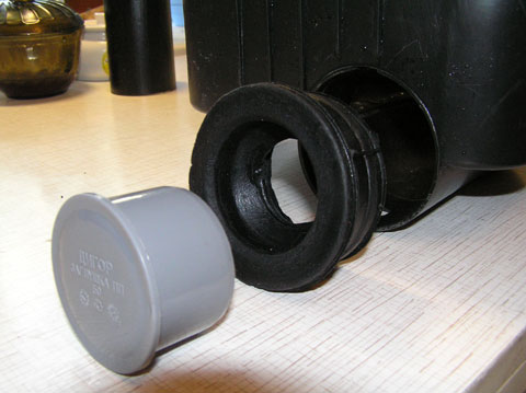

Kroleg писал(а):
Глушим отверстие где стоял заборник:
это от чего затычка? :
Сообщение Добавлено: 10 июн 2013, 10:42
От канализационой трубы на 50 продается там же где и сама каналюга :smile_nod:
