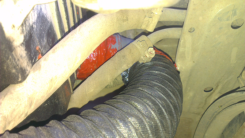

Мини фото отчет по установке шноркеля от F-DESIGN:
Как и полагается сначала всё разметили по шаблону, но решили перепроверить и ... немного не совпали крепёжные отверстия...снова приложили шноркель, отметили нужные точки сверления. Использовал коронку на 51мм
Ослабляем крепление переднего бампера, снимаем ресничку и фару...
Снимаем крыло...
Сверлим коронкой 64мм
Для обхода блока ABS использовали гибкую армированную трубу D=40мм
Все соединения на герметике для вклейки стекол
3,5 часа и результат:

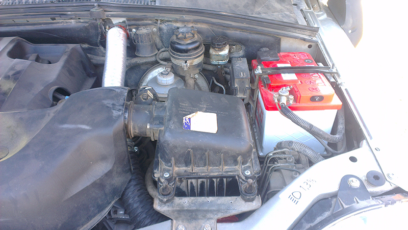

Мой вариант
От шнорка до выхода в моторный отсек сантехтруба, чуть подплавленная, чтобы дворники не цепляли. Дальше дурацкая металлизированная гофра, которую на днях заменю на газелевскую, дальше приоровская, затем сантехуголок на герметике ABRO высокотемпературном.
РШН,12 г.в.,аустер,GLC, Лифт короффка 5см, Корды 235/75/15, KYB Excel-G, шноркель, MJT-600+ turbo, sirio 5000 Turbo, Val-racing предн. 8 кг. в РЗМ, двухрядники на BMW, усил. ступицы

SamBA писал(а):
AlexPost писал(а):
Со своей переделкой катался весной в костромской области на охоту, более 20 км бездорожья в один конец. Лужи по бампер через каждые 200 м, парочку бродов было по ручки дверей. Волна шла поверх капота на лобовое даже на скорости 5-10 км/ч. В коробке фильтра сухо. Стоял бы штатный воздухозабор, думаю, остался бы в лесу надолго.
Так что нужно сделать со штатным что бы броды переходить?
Мой вариант на 237 стр. http://www.chevy-niva.ru/viewtopic.php? ... start=2360 , но подобных тут много. У всех есть свои достоинства и недостатки. Главный плюс варианта пределки, которого придерживался я, забор воздуха не из под капота, т.е. оздух не горячий. Еще мой вариант очень бюджетный (100 руб.+ герметик + один металический уголок). От успользования сантехтруб решил сразу отказаться, труба сечением 50 мм уменьшается площадь забра воздуха в 2 раза. (D=50 мм - это площадь 19,6 кв. см, а у штатного воздухозабор 70 мм - 38,5 кв. см). Труб 70 мм я в сторительных магазинах так и не нашел. И тут случайно в атомаге увидел штатные воздухозаборы для Нивы по 50 руб шт. От нашего штатного отличаются наличем изгиба гармошкой, который как раз кстати.
Но очень многие, кто переделывал, вполне двольны и 50мм трубами.
