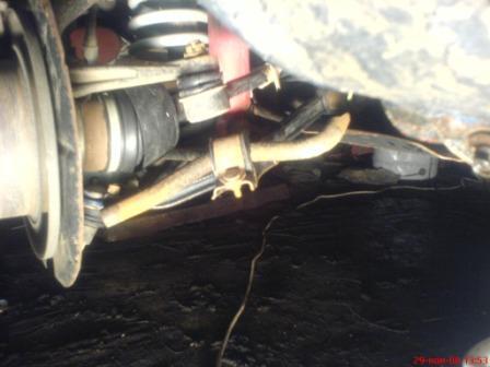

Вопрос возник, после переноса балки изменяется длина максимальная переднего амма, кто нибудь подбирал новые?
балка опущена у меня на 6 см. после прокатки по лесоповалу вырвало нижнее ухо аммо и сломало тягу поперечной устойчивости. :
matiz 0.8i

Shum, при опускании балки ходы аммов не меняются

Shum, у тя наверно ещё и лифт, тоесть проставка под шаровую у тя больше чем поднята чашка и ограничителя вниз не хватает.
я переваривал и усиливал уши на чашке
усиливал домики на верхнем кронштейне крепления балки. а то вверху рвать будет

КОЛХОЗНИК, все верно, проставка 30мм под шаровую.
отбойник верхний дурака начал валять - смялся. каябу на полную распускаю и вижу что до чашки где-то 10мм не хватает.
Вобщем домик нижний в варил заново, под верх аммика еще одну резинку подсунул.
Грустно, ну сколько можно этот трансформер строить.
Да. Серег, я задний мост победил - отодвинул его на 150мм назад, пришлось домик понары переваривать(чашка задевала за болт понары).
