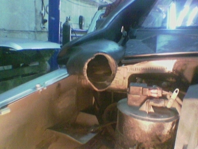

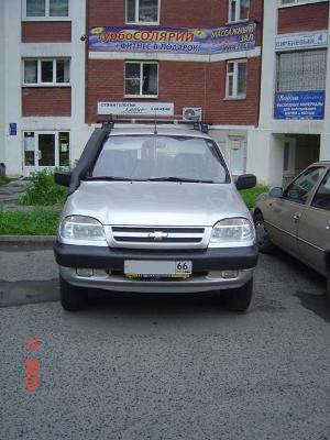

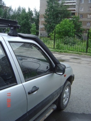

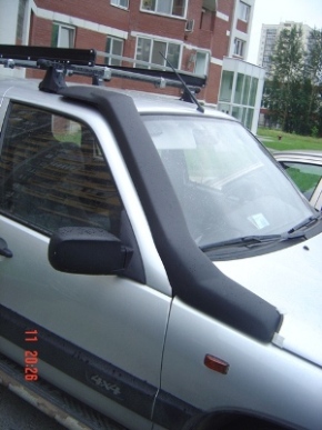

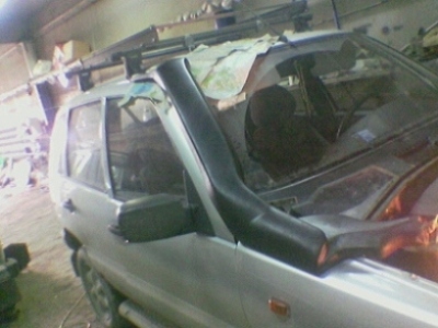

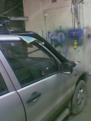

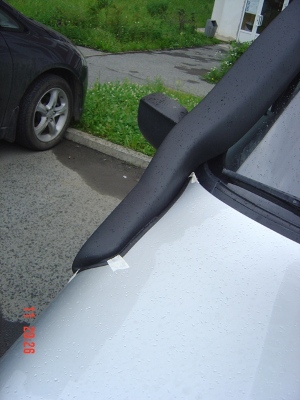

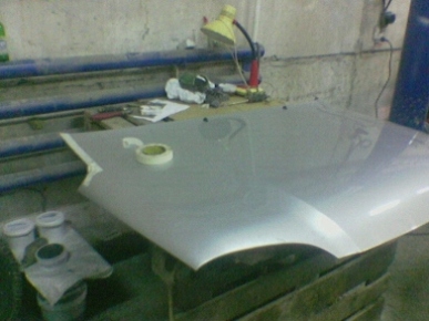

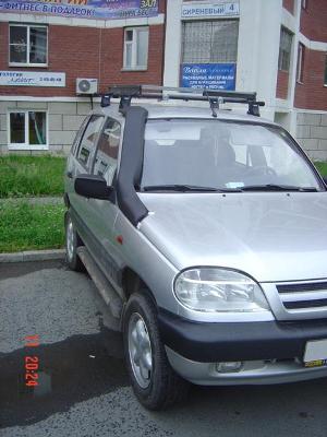

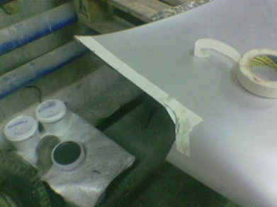

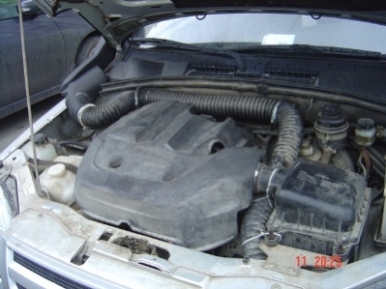

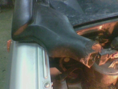

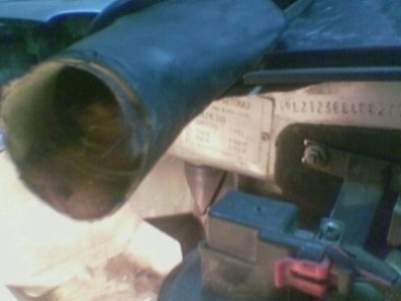

Ну все ребята, путем долгих мучений шноркель был поставлен… типа отчет!
Девайс был подвергнут значительным изменениям в нижней (подкапотной) части, т.к. вырезать часть моторного щита с идентификационной табличкой желания огромного не было (особенно после разговоров с гаишниками).
Также переделке подверглась верхняя часть (собственно где происходит забор воздуха). Она была укорочена в связи с тем, что на крыше стоит багажник, а гриб не влазил. И чтобы у него не обрезать кусок, гриб был немного укорочен.
Вобщем установка такого шноркеля – процесс тонкий и творческий :smile_nod:
Установка и внешний вид приведен на фото ниже.
Осталось отодрать малярный скотч и съездить на тест :smile_nod:
Процесс установки:
1. Примерка:
2. Резка капота:
3. Опять примерка :smile_nod: :
4. Переделки:
Сорри за качество – снимал на телепхон :smile_nod: Дальше будет – лучше :smile_nod:
Внешний вид:
Под капотом:
Ну вот и все!
Кому интересно – задавайте вопросы… отвечу!

Viper-102, смотриса COOL, а что использовал за гофру для соединения шноркеля и корпуса воздушного фильтра :?:
Лучше Шнивы, может быть только новая Шнива!!! Или НОВАЯ Л200
1-ая L-ка декабрь 2002 года, 2-ая LC-ка декабрь 2006!!! Теперь КРАСНАЯ Л200 с СУПЕРСЕЛЕКТОМ! - Продана.
Пересел на Серый Пажерик 4 3.0 - ну не могу я без ППП.
Сообщение Добавлено: 12 июл 2007, 10:15
    840
  •  1067
  •  10 янв 2006, 11:59
  •  Екбууу)))
Покупали сервисмены... грят гофра от промышленного пылесоса, армированная
