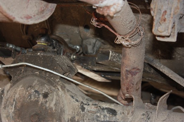

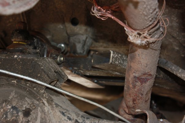

Интересно как ведут себя УАЗовские клюшки в работе, как крепяться к кузову и мосту и какие ходы подвески они способны дать?
Отлично себя ведут. К мосу крепятся совершенно одним способом :smile_bigsmile: - через соответствующие корзины. К кузову - корзина между усиленным лонжероном и усиленным порогом или к новой корзине вместо штатной под нижнюю тягу. А ход подвески от них не зависит.

Oleg Loa,
Есть задумка уйти от Арычажки и подрамника т.к. они наглухо закрывают зону РК чем усложняют ремонтные работы по брюху автомобиля. О клюшках задумывался давно. Токма на кукурузерах они через сайлентблок крепяться, а УАЗкины через ХЗ пойми какието шайбы резиновые. Вот и думаю чё лучше использовать.
