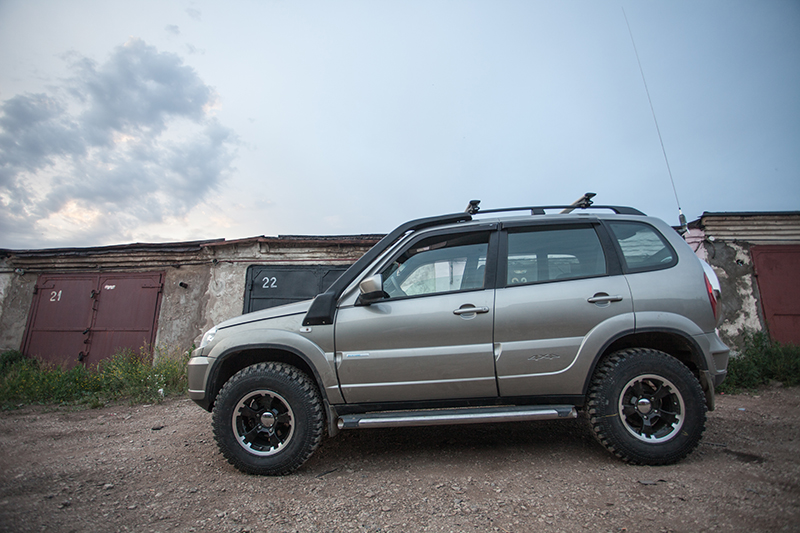

Почитал тему... возник вопрос, всем кто установил аналогичный шнорик (картинка процитирована ниже) с забором воздуха с крыши/сбоку, в районе рейлингов/двери..
В такой воздухозабор не попадает вода/грязь? Ведь отверстия воздухозабора на шнорике вроде как смотрят вниз... Если быстро по лужам покататься, брызг ведь куча будет, что-то по любому в воздухозабор попадет... Или грязь - после приличной покатушки по "какам" вся машина включая крышу часто в грязи бывает, тут, кажется, как раз очень активно из под колес лететь будет... Часто при открытых окнах во время "буксования" в салон залетает :smile_nod: Или всякие листья-иголки при поездках по лесу... Там же просто щели вниз по отзывам...
Как на практике, отзовитесь, пожалуйста!
Форма шнорика очень нравится, верхушка не так сносима, как с "обычной" головкой, кажется. Смущает вышенаписанное. Отзовитесь!
