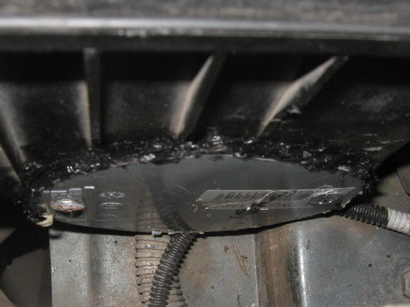

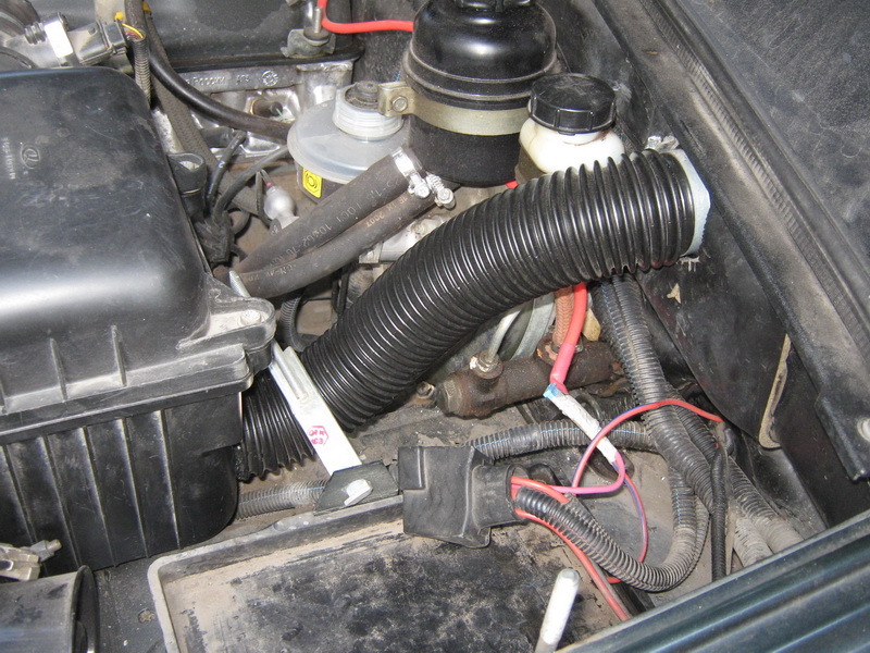

ИльСер, я лекало делал сам из листа А4 по шнорку.
Ты на каналье собрал или гофру из комплекта вкрячил?
А то тут Дикимен обещал фотки выложить с гофрой и пропал. :

с гофрой.

Переделал убогий сантех шноркель. Температура впуска очень уменьшилась с 60-80 до 40-45, при движении машина стала немного резвее, но до того состояния, как без бампера и усилителя, со стандартным хоботом, не дотягивает. Оббегал весь город в поисках идей, все пересмотрел, хотел из канашки на 75мм делать, так нет нигде, только 50 и 110. Взял какую-то гофру от газели. Гофра одета на обрезки 50мм канашки с обеих сторон. Не было времени проверить герметичность, делал наспех, выглядит сомнительно, герметик нужно подобрать, мазал непонятно что из подручного. Короб не разворачивал.

ИльСер попросил выложить его фотки, которые он мне прислал на мыло. По качеству вопросы не ко мне:
ИльСер, гофра из комплекта идет только до лонжерона или до самого шнорка?
