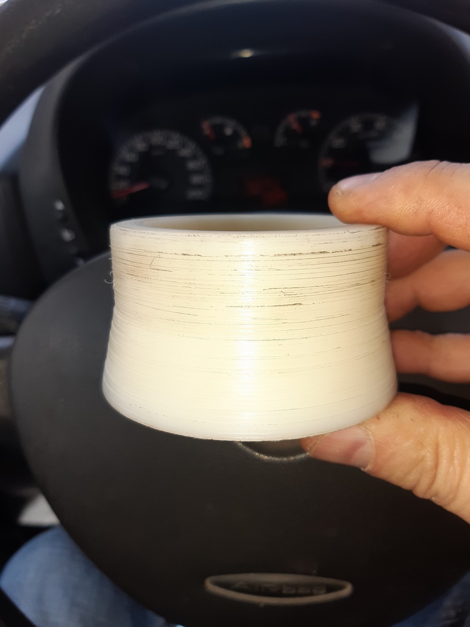

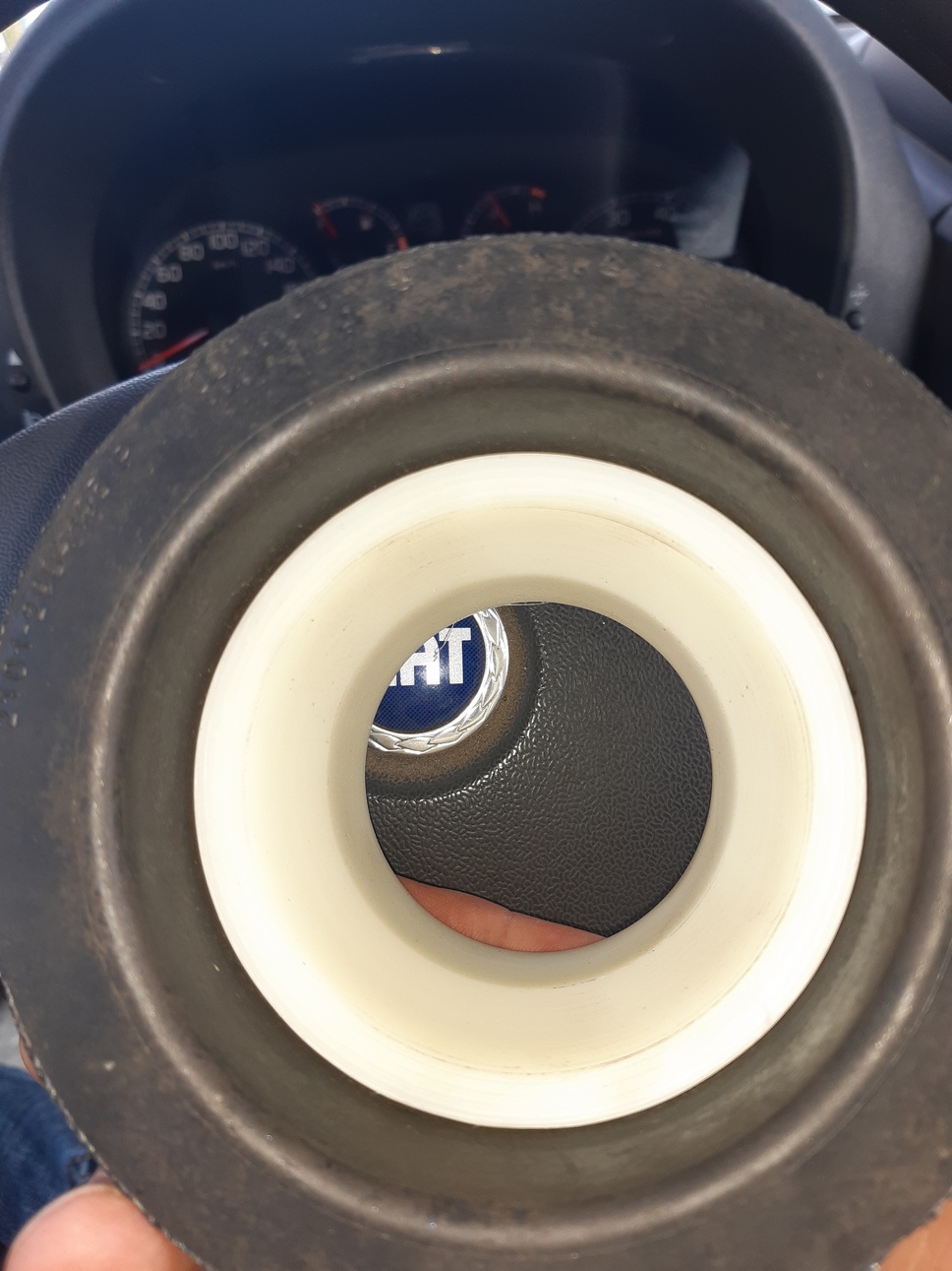

Втулки чтоб резинку не выдавливало, обычные не усиленные копеечные резинки для лифта + 2.5 к стандарту, на просевшие родные пружины.
20210211_130536.jpg [ 313.43 КБ | Просмотров: 908 ]
20210211_130621.jpg [ 250.01 КБ | Просмотров: 908 ]
LE+18

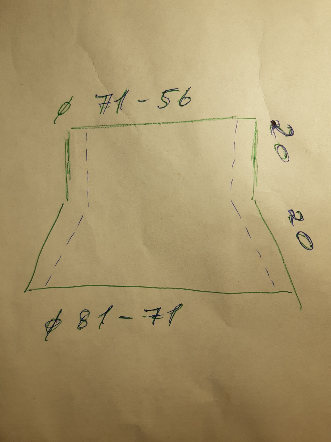

Нам рисунок, аль чертеж... :smile_wink: :smile_drunk:

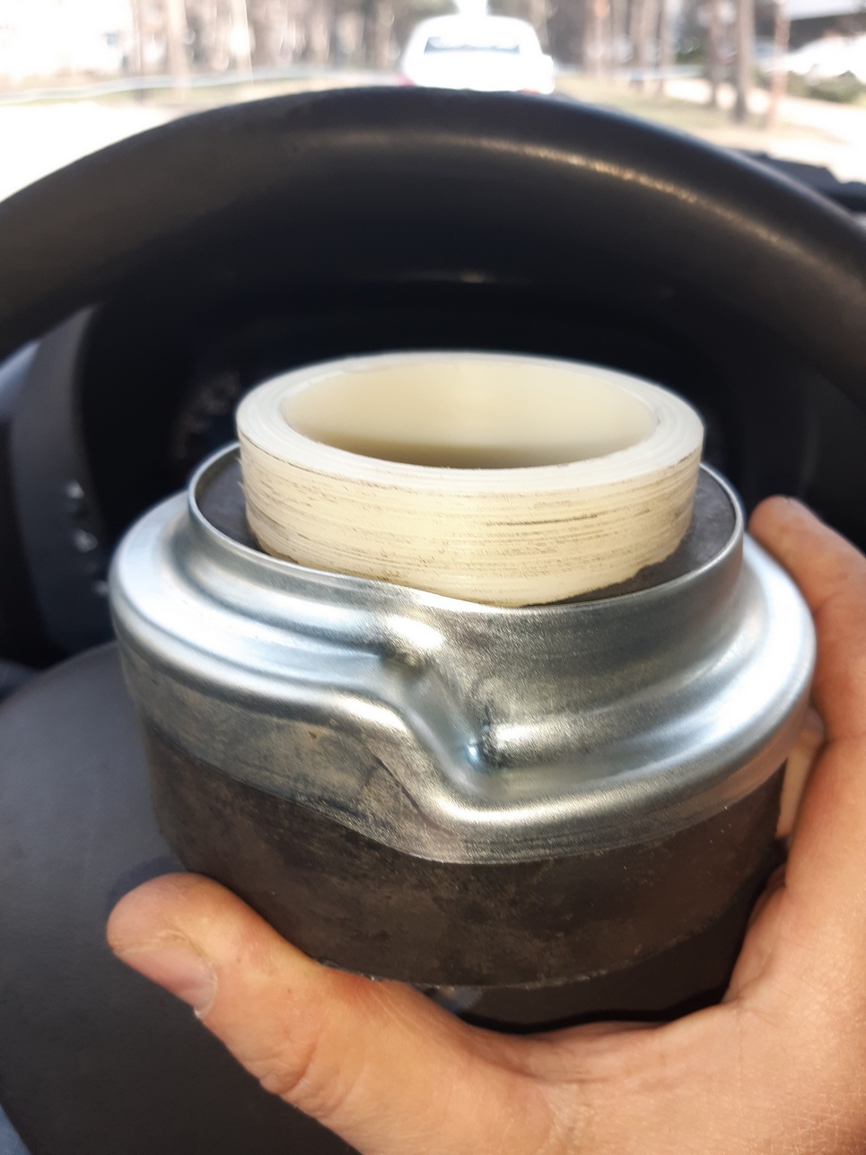

Их есть у меня..
20210224_212620.jpg [ 477.17 КБ | Просмотров: 888 ]
20210211_130657.jpg [ 377.59 КБ | Просмотров: 888 ]
LE+18
