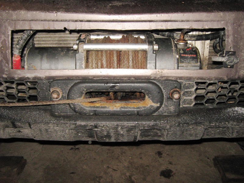

Еще фотографии кронштейна лебедки.
Усилитель кронштейна к распоркам:
Окно в бампере за номерным знаком:

Да, классно.
Сам подумываю....
Но вот если бы вот такую линию обреза сделать
чтобы был быстрый доступ к лебедке для обслуживания. Да и вообще, намного проще мыть после покатушек.
