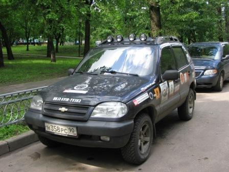

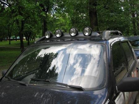

вот и определился с люстрой окончательно
в связи с ограниченным местом установки на аэродинамических дугах тюле (по 30 см от бокса с обеих сторон) выбор пал на малогоборитную
неллу ксеноновую 4 фонаря на перед и в запаску один
крепеж оказался на тюле проше чем я думал, ничего сверлить не нужно, все устанавливается в специальный паз (установочную арматуру прийдеться делать на заказ, нужен профиль с фрезеровкой), фары получаются быстросъемными и под тюлевский замок, правда блоги поджига прийдется крепить под дугой на винты

вот как то так :

UPтимист, Можно поподробней????
Что за козырёк?

link-alex, это не козырек. это люстра в корпусе. вообще крепится на скотч, но мне муж моей сестры (злой инженерный гений) сделал пару кронштейнов которые крепят корпус к обтекателям релингов.
