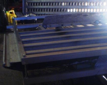

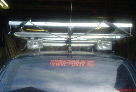

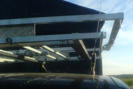

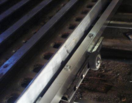

Двух метровые траки эт хорошо но погрузка, выгрузка и крепление оных, предоставляло гемор штурманам и трату времяни и сил.
посему был проведён рестайлинг :
теперь траки заезжают сзади и крепятся в шесть сек :smile_cool:
а ктаются во поэтим роликам
была проблема с антенной СБ, штоб не снести её нах при загрузке,
пришлось сделать ограничитель по середине.
ну и собственно проверка в бою не выявила никаких нареканий
:smile_cool:
