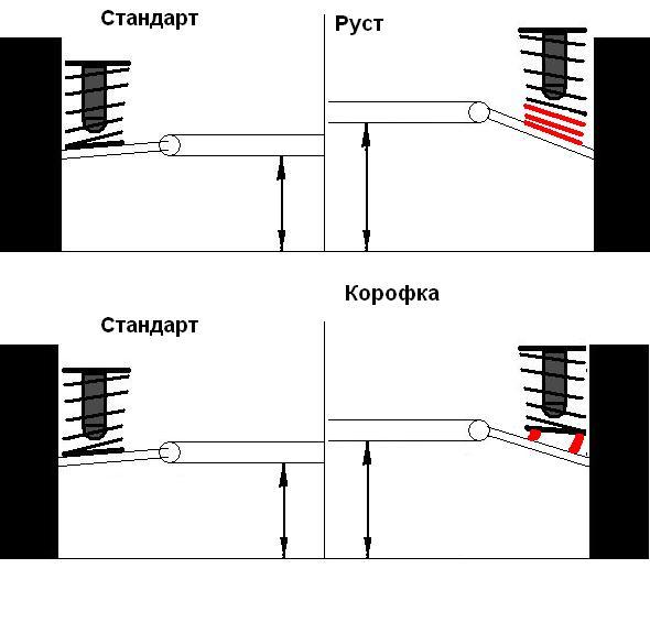

Темыч, можа фото такое, у меня ощущение, что рычаги у тебя параллельно земле лежат : Как в этом случае к тебе 235колеса то влезли :
Нет фотки рядом с обычной Шнивой?
Миха! А с чего ты взял, что нижние рычаги должны углом встать? У меня 31 колеса - и тоже параллельно! Ты ж крепление рычагов относительно балки не меняешь! Ты поднимаешь кузов относительно них, поэтому бОльшие колеса и лезут!

Ты меня щас в ступор загнал :? Не понимаю... Буду на Резервации внимательно изучать тему на живых примерах...

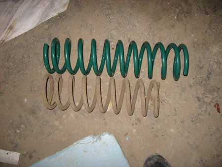

Вот видно на сколько пружины Аля Руст длинее родных!!!
Справедливости ради надо сказать что мои просевшие уже

Банкир, Влезли или пилить пришлось? :
Сообщение Добавлено: 10 апр 2008, 10:51
    790
  •  5083
  •  03 авг 2005, 09:06
  •  Казань
edmi2000, мост полностью опустили (аммы убрали) и еще пришлось ломиком отгибать, но правда пружины не стягивали и проставки резиновые высокие усиленные

Банкир, а накуя тебе проставки еще под рустовские пружины? : У тебя поэтому и аммы натягивать до моста придется - борщенул маленька
edmi2000, Про углы нижних рычагов: ты GLU не слухай, у него вроде как передняя балка опущена :!: А по поводу углов рассуждаем так: Имеем нелифтованную машину - у нее рычаги стоят горизонтально. Суть лифта: поддомкрачиваем машину спереди, при этом колеса отвисают вниз к земле и кузов машины сидит выше от земли (рычаги становятся под углом), далее путем шаманских действий под названием "лифт" мы должны зафиксировать машину в этом положении так, чтобы убрав домкрат она не опустилась взад. Руст это делает пружинами (они более длинные), корофка проставками под нижнюю чашку. Проставка под шаровую компенсирует уход схода/развала и поднимает верхний рычаг от отбойника, позволяя колесу идти ниже.
