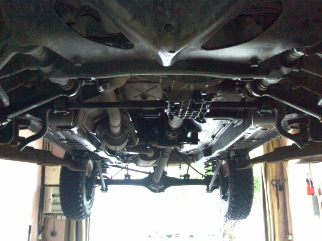

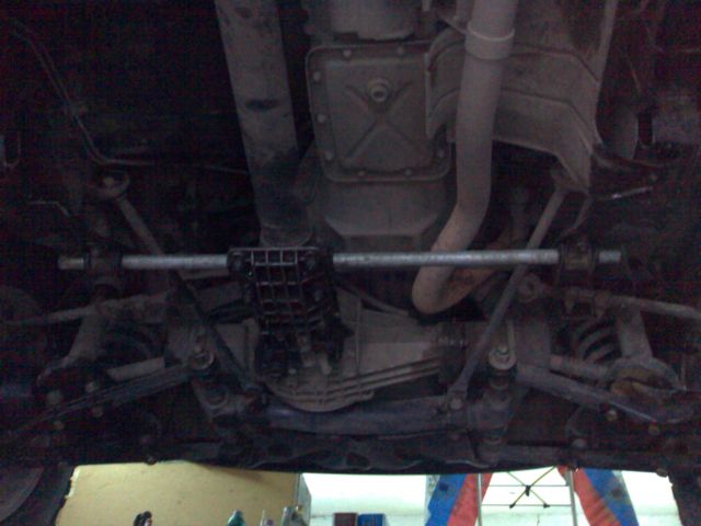

ездил неделю с открученным и повернутым назад стабилизатором, вот так:
и так как поведение машины мною было признано удовлетворительным, кроме прошождения поворотов на большой скорости, хотя с лифтом оно и так в поворотах не фонтан, принял решение заменить его на отрезок полдюймовой оцинкованной трубы длиной 80см, т.к. она максимально подошла по диаметру. диаметр стабилизатора 22мм, диаметр трубы 21,4мм.
и вот что получилось
