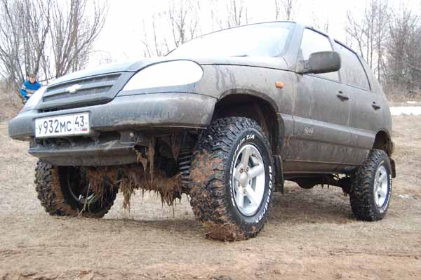

29" муды и лифт 4 см. Пружины сзади оставлены старые, спереди заменены на новые стандартные с коричневой меткой. Ездим рыбалить примерно так:
После выгибания отбойников нигде не цепляет и не трет. Ничего не резал.
