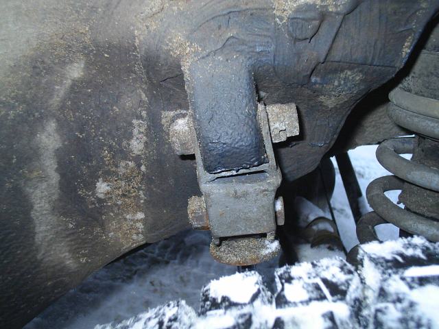

Вот такие "штучки",избавят вас от всех проблем с втулками:

mt_21, я хотел пойти другим путем - более ровно переварить домики, но и такой вариант хорош.
Это ж получается ход амма уменьшится на 38,5 мм.? :
L-ка, 230 т.км, ноябрь 2006, Остер, BFG Mud-Terrain 235/75R15, лифт 5 см, ГП 4,1, самоблок сзади, пробовал синхроны в раздатке - фуфло...
Надёжность крепления такого кронштейна базируется на точности изготовления штатных домиков аммо, а вот как раз в этой точности я не уверен. Если делать индивидуально для каждой машины - тогда я думаю прокатит, а если замутить готовые к установки детальки отдельно от машины, трудно сказать насколько то всё подойдёт к машине...
нет увеличится примерно на 4-4.5мм
Согласен, с тобой,но изготовленные по моим замерам кроншт.подошел(перевернув на 180 градусов) и на другую сторону.
А вот вопрос когда у нас колесо вывеснет полностью, не будут ли пружины вылитать? ты правильно подметил 4 см добавляем ход подвески вниз.

Shum писал(а):
НЕт,все пучком будет,ничего не выпадет проверенно не раз! :smile_bigsmile:
