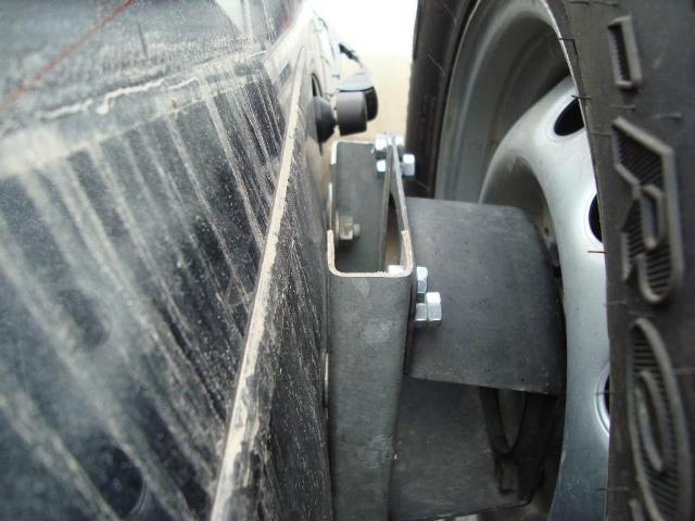

Я кажется понял в чем дело -на кронштейне отверстия под дверные болты не круглые а такие как это правильно сказать эллипсообразные что ли в общем если приотпустить гайки его можно на этих отверстиях двигать на 1см в верх и вниз .Так вот если его сдвинуть максимально вверх и прижать гайками то тогда 235 колесо влезет а что бы оно не терло по бамперу лучше помоему на бампер на пятно касания и на само колесо налепить какую нибудь пленку -самоклейку да еще и смазать ее силиконовой смазкой чтоб обеспечить скольжение тогда и колесо станет и открываться будет без затира бампера.На выходные попробую реализовать все эти соображения на практике

Пипец, убийца задней двери, :smile_nod: :smile_bigsmile: : бугор Я у себя посмотрел , что отверстия элипсные ето правда но ,как я уже писал надо будет поднимать как минимум на 17мм.Будем надееться ,что даже при расточке дыр этого хватит.И еще хочу примостячить на заклёпки самый тонкий рыфлёный аллюминий под запасску.

Сообщение Добавлено: 12 мар 2009, 11:05
    1520
  •  2965
  •  31 янв 2008, 15:32
  •  Stavropol-city
Вот что я с ней сделал чтоб 235 встало
над бампером вот так
