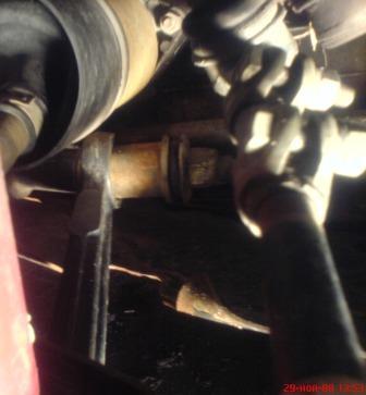

а морду лучшеб опустил с помощью опускания балки, а то и правда углы .... какая резина стоит?
"L" 06, 235/75/15
лифт
4,44

jim-l, и что углы? углы не критичные, у меня на Боливаре были такие и катался в свое удовольствие, а преимущества полно.
Опусканием балки клиринс увеличиться только за счет резины, что составит, скажем на 235-х около 23см. Сейчас у меня на 235-х 34см под балкой. А это о чем говорит? о том что сопротивление в колее меньше, намного меньше.
Ты скажешь сзади мост все равно только на высоту колеса поднимиться.......и я соглашусь. Но согласись продернуть "яблоко" заднего моста проще, чем всю переднюю часть и еще "яблоко". ВСЕ ИМХО основанное на многолетнем опыте!!!!

=) не... я со всем согласен у самого лифт всякими проставками. Просто я хочу себе подрамник, а то даже при проставках всё равно где нить подтирает чуть чуть, хотя и и диски с "0" вылетом.
Кстати смотрю стабилизатор не опущен и сошки не перевёрнуты. Всё нормально, не стучат сошки об хомут резинки стаба при вывернутых колёсах, не стирают резинки? А при тех же вывернутых колёсах как себя тормозна чувствуют, не вырвет планку?

jim-l, перевернутые тяги = ЗЛО
а как это сошки переворачивать :
