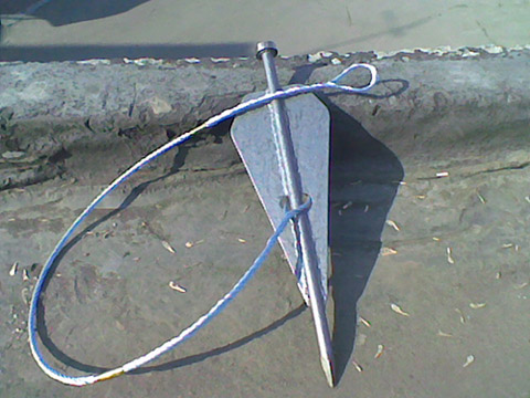

КАС писал(а):
Я вот таким пользуюсь.
Сварил по чертежам из конфы.
По началу нужно преспособиться, чтобы чувствовать грунт, место и угол забивания якоря :smile_bigsmile:
Помогает, осбенно когда выезжаешь в степные местности Липецкой, Воронежской, Ростовской обл. Там не за что зацепится :smile_bigsmile:
Проверено - "грузинский" якорь рулит! Лишь бы кувалда не сломалась...

Будучи в отпуске, решил попробовать варианты с различными якорями для ручной лебедки. Обязательное условие - чтобы можно было использовать якорь в-одиночку, без штурмана.
Для начала попробовал вариант с цепями. Три куска - два длинных, один короткий, разложил, как на фото. Сначала забивал в звенья цепи T-образные колышки из 16-мм прутка (два нижних на фото). По 3 - в длинные цепи, один - в короткую. На относительно неплотной почве колышки прорезают почву и гнутся. Взял 16-мм арматуру (она по-жестче) Приварил крылышки с двух сторон. Эти резать грунт намного меньше стали, но все-равно, хоть немного, но гнутся. Приварил ребра жесткости, как на верхних колышках. Эти уже не деформируются.
Устанавливаю якорь - сначала втыкаю в нужное место звена цепи колышек, намечая место забивания, убираю в сторонку цепь, вбиваю колышек, оставляя только перекладинку, на нее одеваю цепь, предварительно повернув звено на 90 градусов. И так - все колышки, начиная с дальних концов цепи. Якорь держит, но доставать потом колышки нелегко.
Грузинский якорь сделал чисто для забавы, на него не возлагал особых надежд. Чисто по теории никакого самозарывания ждать не имеет смысла. Чтобы он самозарывался, нужно, чтобы кто-нибудь придерживал его верхнюю часть (например, вставал на него ногами), предотвращая его выворачивание. Даже если и произойдет чудо и он зароется, вытащить его потом - задача непростая, особенно, если забит он так, что вызволенной машиной за ним не подъехать.
Лучше всего показал себя якорь из трех уголков. И забивать не трудно (достаточно забить от трети до половины его длины), и доставать затем не так сложно - расшатал и достал. Чем плотнее грунт, тем на меньшую глубину можно забивать.
На фото первый уголок забит под относительно большим углом. А можно забивать совсем под малым углом, близким к вертикали. Тогда не будет стремиться к вырыванию из грунта его нижняя часть.
