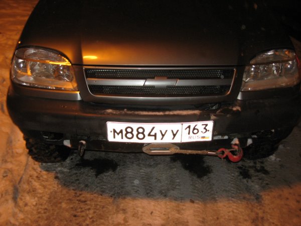

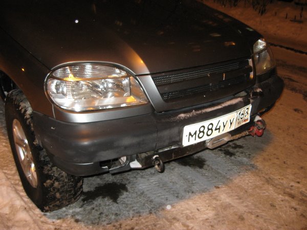

Вот моё остальное в галерее
ранее edikjr теперь ZloyED

xytaxis, ничо так Рунва стоит, почти что скрытно:smile_nod: а у Зевса - то как 6000 установлена? он чот не отвечает

ZloyED, красиво, но почему так низко? что за лебеда?
https://www.drive2.ru/users/longah/
T-MAX EW-6500 OFF-ROAD Improved 12В
Вобщето чем ниже тем лучше. А в моём случае с кондицыонером и моими запросами; чтобы лебёдка была спрятана в бампер и при этом ничеко не оторвалось- получилось вот так :smile_nod:
Сейчас у лебёдки вижу один минус на барабан помещается только 24 метра троса :smile_nod: поэтому хочется больше.
Теперь и запросы выросли в перёд хочу 9500 OFF-ROAD Improved 12В а в задний бампер эту.

ZloyED, ну ты и злой:smile_nod: как лебеда, что делал по электрике (гена, акк)???
"Вобщето чем ниже тем лучше" - верно, пока от этого "ниже" не начинает страдать свес и прочая геометрия
да, и кронштейн - самолепный?
По электрике питающие провода все от сварки с очень большым сечением. Разъём пульна в салоне на торпеде и есть дублирующие кнопки.
Акум пока стандартный бывало высаживал в ноль минут за 10 поэтому всегда вожу с собой запасной. Вобще в планах поставить 90А на место штатного помещяется с минимальными переделками. С геной ничего не делал. Пока живет.
Ктонштейн лебёдки чисто самопал. Всё эта конструкция крепится к лонжеронам. И к балке через листы защиты.
Кронщтейн лебёдки сделан с прощадкой под упор хайджека
Свесы вобще не пострадали но по фото создаётся впечатление.
Защитой очень удобно долбить лёд.
