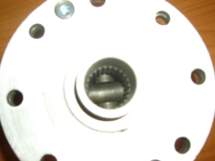

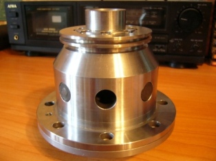

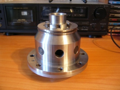

Наконец, мне самому удалось изготовить межколесный принудительно блокируемый дифференциал :
Дифференциал имеет 4 сателлита. Сверху установлена муфта включения-выключения блокировки. Впереди осталось доделать пневмопривод, а он почти готов, и буду устанавливать, скорей всего, сначала в штатный РПМ, т.к. привод должен без проблем поместиться внутри редуктора, а потом уже в задний.

fanngorn, мне не для проверки прочности корпуса штатного РПМ нужно установить блокировку в него, а для отработки технологии установки в штатные редуктора. Делать прыжки с заблокированным дифом и рвать с места с вывернутыми колесами я не буду, а вот проверить блокировку при диагональном вывешивании и на асфальте обязательно нужно.
