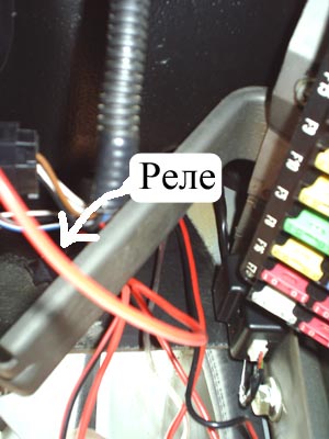

Релюху прилепил на двухсторонний скотч на левую стенку панели приборов.
Плохо понятно, но там много места, можно еще штук пять приклеить.

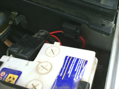

Предохранитель само собой (пока на 15А). долго думал зацепить его там же где реле, но потом плюнул и расположил вот здесь.
Просто вдруг еще надо будет релюшек втыкать, место надо экономить!

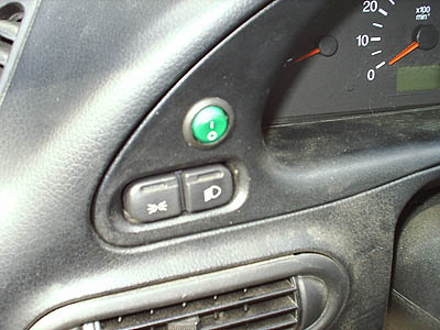

Ну и включатель-выключатель.
Управление реле, т.е. кнопку, поставил в разрыв провода подсветки внутренней, т.е. выключаю габариты – люстра тухнет.
Плохо, что тумблер на 220В - он не светица от 12В нифига, но я их взял две штуки – вторую под разбор и перепайку светодиода.
Буду делать так – своя подсветка кнопочки при включении габаритов + выносной светодиод – сигнализатор «включенности» люстрачки.
