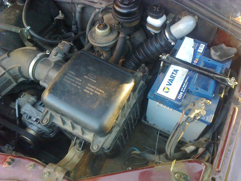

Я не Шатун, но отвечу - это пыльник амортизатора заднего от "Самары".
http://opt-vaz.ru/image/cache/data/item ... 0x1300.jpg
одним концом одевается на штатную трубку (без насадки), вторым - на уголок сантехнический (он короткий, его проходное сечение всяко не меньше насадки штатного заборника).
А корпус фильтра переделывать не нужно - достаточно поработать с кронштейнами, поменять их местами, выстучать молотком.

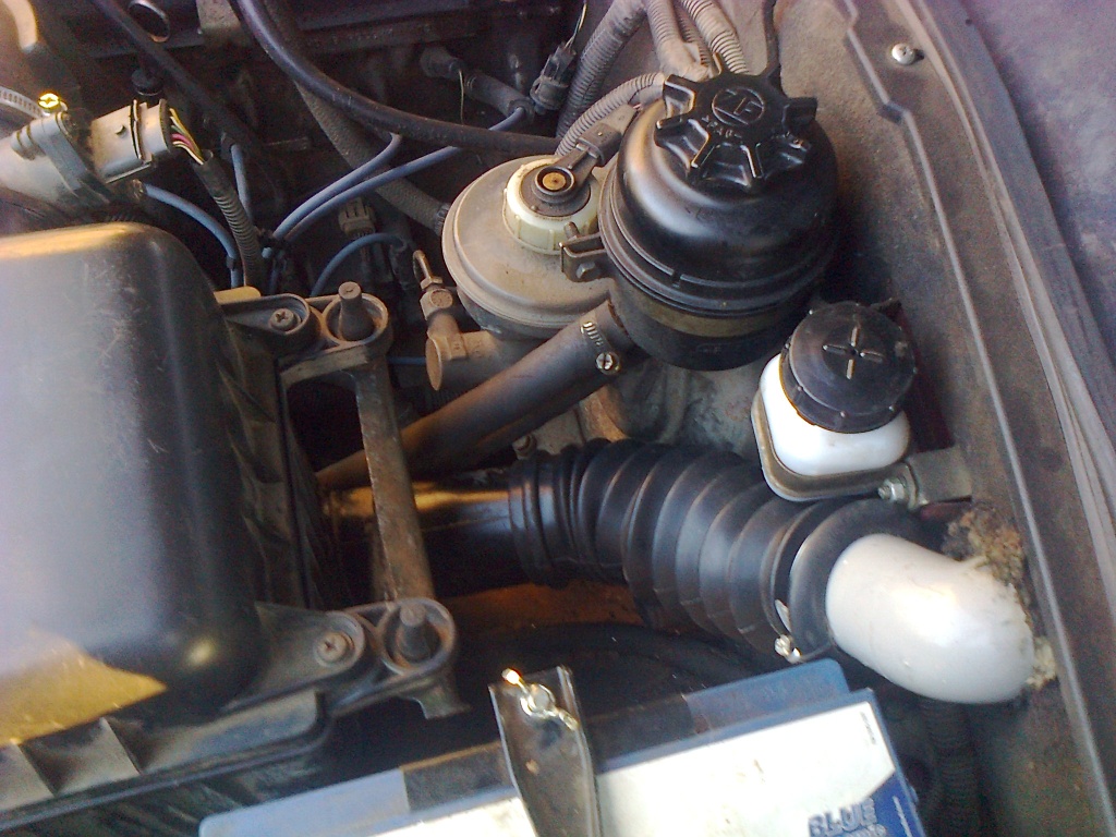

Вот, собственно, мой вариант вывода забора воздуха под жабо. Собираюсь еще немного изогнуть под нагревом патрубок, поскольку гофра слегка поджата трубками от цилиндра привода сцепления.
Как и писал выше, разворот выполнен только за счет работы с кронштейнами. Подъем крепления двухточечного кронштейна (переехавшего спереди назад и изогнутый в виде Z) - случившимся лишним левым кронштейном АКБ с фиксацией двумя гайками M8, сверху и снизу. Задний кронштейн, переехавший вперед, сейчас крепится одним болтом. В принципе, могу засверлиться, посадить заклепочную гайку M6 и добавить болт.
Да, для уплотнения неровного отверстия в щите (высверливал, не было коронки по металлу) и сантехнического уголка использовалось резиновое колечко замка зажигания (самаровское же, доставшееся по наследству и нам, грешным). Подходит великолепно.
Из эффектов, помимо субъективно увеличившегося момента, показалось еще - забираемый в салон воздух стал посвежее, а раньше очень душно было на солнце - проток воздуха под жабо был небольшой и он успевал прогреваться. Теперь же кратность обмена значительно выросла.

  •  27 мар 2015, 11:40
Куда, с какого конца именно присобачить? Я писал уже выше - однозначно считаю нужным разворачивать на 180 град корпус фильтра и подсоединяться к штатной вводной трубке, не занимаясь склейкой и пайкой. Насадка с трубки снимается при этом. А сама трубка конусная - очень удобно, подрезая, увеличивать посадочный диаметр.
