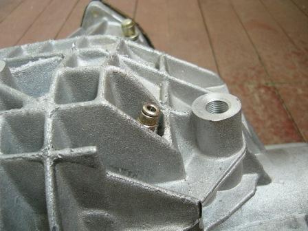

Пока затормозился на изготовлении одной детали для привода, плюс сейчас практически готов встроенный ресивер в Беркут R20 для возможности выключения-включения блокировки, если вдруг произошел отказ электрики в машине и компрессор не может работать. Деталь привода для лучшей точности требует лазерной резки металла, а рабочий ушел в отпуск. То я никак не мог дочертить чертеж детали, зато была возможность быстрого изготовления, теперь рабочий ушел в отпуск, а чертеж уже две недели как готов... Может быть как-то получится по-другому изготовить и другим специалистом.
Не знаю удасться или не удасться, но хочу построить пневмопривод с компрессором Беркут R20 и с возможностью его использования как для включения блокировок, так и для накачки колес, поэтому в ближайшее время надо будет придумывать электросхему для совместного подключения разных датчиков и клапанов с соленоидами. Пневмодатчики, пневмофитинг уже куплены, даже уже фитинг стоит в корпусе переднего редуктора:
Хотел в июне уже поставить, но пока деталь крепления привода не будет изготовлена, поставить не удасться.
